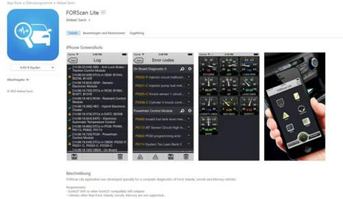

Ich habe gerade mal das Verzeichnis gepflegt und siehe da, es gibt FORScan auch für IOS.
Appstore 4,49€,,,, aber es wird ein Wifi Dongle benötigt, Bluetooth ist ja bekanntermaßen bei Apple kastriert.
Forscan-ios
