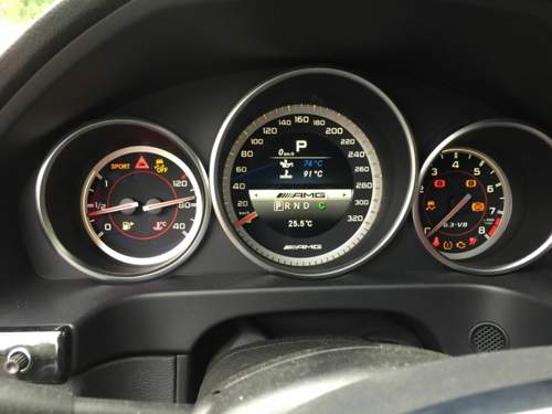

Hat der OM642 denn einen Öltemperatursensor?
Ja klar.
Schau mal in meinen Blog.
Hier ein Foto vom meinem 350 CDI von 2009.
@benzsport schrieb am 23. Juli 2015 um 07:24:12 Uhr:
Super, dann steht dem ja nix mehr im Wege 🙂 Gibt es eig. die Restliteranzeige noch?
Nein nur Restreichweite
