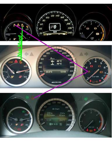

Ich habe mich heute noch mal mit dem Menü auseinander gesetzt.
Zwei Probleme bleiben bestehen, und lassen sich auch nicht lösen.
1.: Bei den Kontrollleuchten ändern sich die Positionen auf die das AMG Tachos.
Für Farb-KIs bedeutet dies konkret: die Leuchte für einsetzendes ESP befindet sich an der Stelle wo beim Benziner die CNG Leuchte ist, und beim Diesel die Vorglühleuchte ist. Ich habe es ausprobiert, wenn ESP einsetzt, leuchtet bzw. blinkt, diese Lampe. Bei Monochrom-KI habe ich dies noch nicht getestet.
Somit geht beim Diesel der Totalverlust der Vorglühlampe einher.
Damit die Kontrolleuchten wieder passen, könnte man die Tachoscheiben vom AMG einbauen.
2.: Beim Vormopf mit Farb-KI und Fahrdynamik-Paket (Code 483) wird immer wieder "AMG Ride Control Sport+" im KI eingeblendet. Dies lässt sich nur entfernen, wenn man das Fahrdyamik-Paket im CGW rauscodiert, was zur folge hat, das die Dämpferverstellung nicht mehr funktioniert.
Aber man kann das 5 Tuben in die C Klasse einbauen ! Man kann es lösen aber das ist für die Masse wohl egal.

Es geht aber ist zu aufwändig. Das deckt sich nicht mit der Zeit die man investieren muss. Ansonsten geht es bei allen 5 Tuben.
Oder noch eine Methode, das man Tachoscheibe sich erstellen lässt hält die Kosten in grenzen 😉
