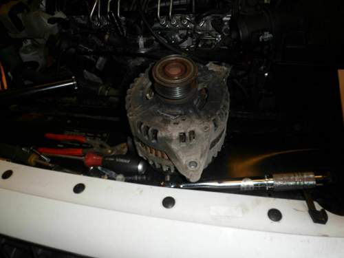

Ich habe ihn gestern selber getauscht.
Arbeitszeit effektiv wenn die Handgriffe sitzen ca 1,5 Stunden.
Ersatzteil ( INA ) für 67€ beim Stahlgruber.
Ich hoffe dem nächsten Leidenden helfen zu können.

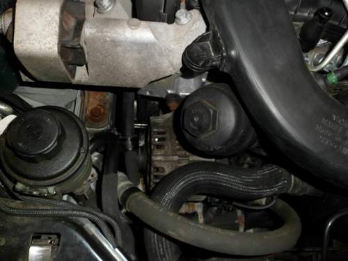

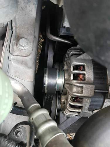

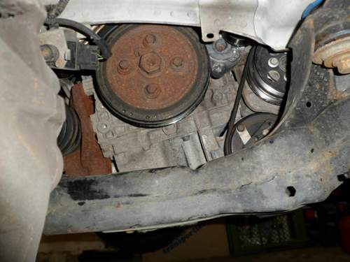

Habe nochmal einige Bilder eingefügt.
Stammen aus meinen Umbau aus 2013.
