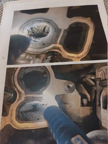

Hallo, ich habe den Fehler DDE2F8500 und das bedeutet, dass ich den Ansaugbrücke ersetzen muss.
Ich wende mich an Sie, weil ich einfach nicht verstehe, wie ich nicht eine freie Werkstatt mit BMW schwerpunkt finden kann, um dieses Problem zu behandeln.Ich glaube nicht, dass es normal ist, Antworten zu bekommen, dass die freien Werkstätten keine Ahnung haben und dass nur BMW dieses Problem lösen kann und dass sie nur einfache Arbeiten wie Ölwechsel durchführen.

Ich bin zurück mit einem Update.
Ich habe das Problem gelöst, der Ansaugbrücke wurde gewechselt + der Ansaugkrümmer(Einlasskanäle) mit Walnut Blaster gereinigt bei einem BMW Freie Werkstatt Spezialist in Mössingen (MM Fahrzeugtechnik).
Ich kann sagen, ich bin super zufrieden und die Preise, wie man auf der Rechnung sehen kann, sind sehr gut.
Ich hatte vergessen, wie gut er läuft und wie viel Leistung ein 3.0 Motor hat.
