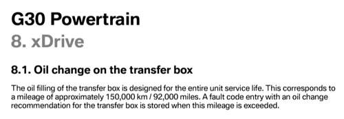

Noch was zur Aussage „lifetime“ von BMW bei gewissen Getrieben. Neulich habe ich in irgendeiner Trainingsunterlagen (glaube zum G12 oder G05 - hätte es mir archivieren sollen) zum ersten Mal gelesen, dass man seitens BMW den Begriff „lifetime“ im Zusammenhang mit der VTG Ölbefüllung explizit als 10 Jahre oder 150tkm spezifiziert hat.
Die Oelwanne uebrigens weil der Oel Filter darin integriert ist.
Nachtrag:
Habe gerade nochmal die G30 Powertrain Trainingsunterlagen (bei bimmerpost) durchgeblättert.
Dort steht für das XDrive VTG auch 150.000km.
War mir bislang nicht aufgefallen.
