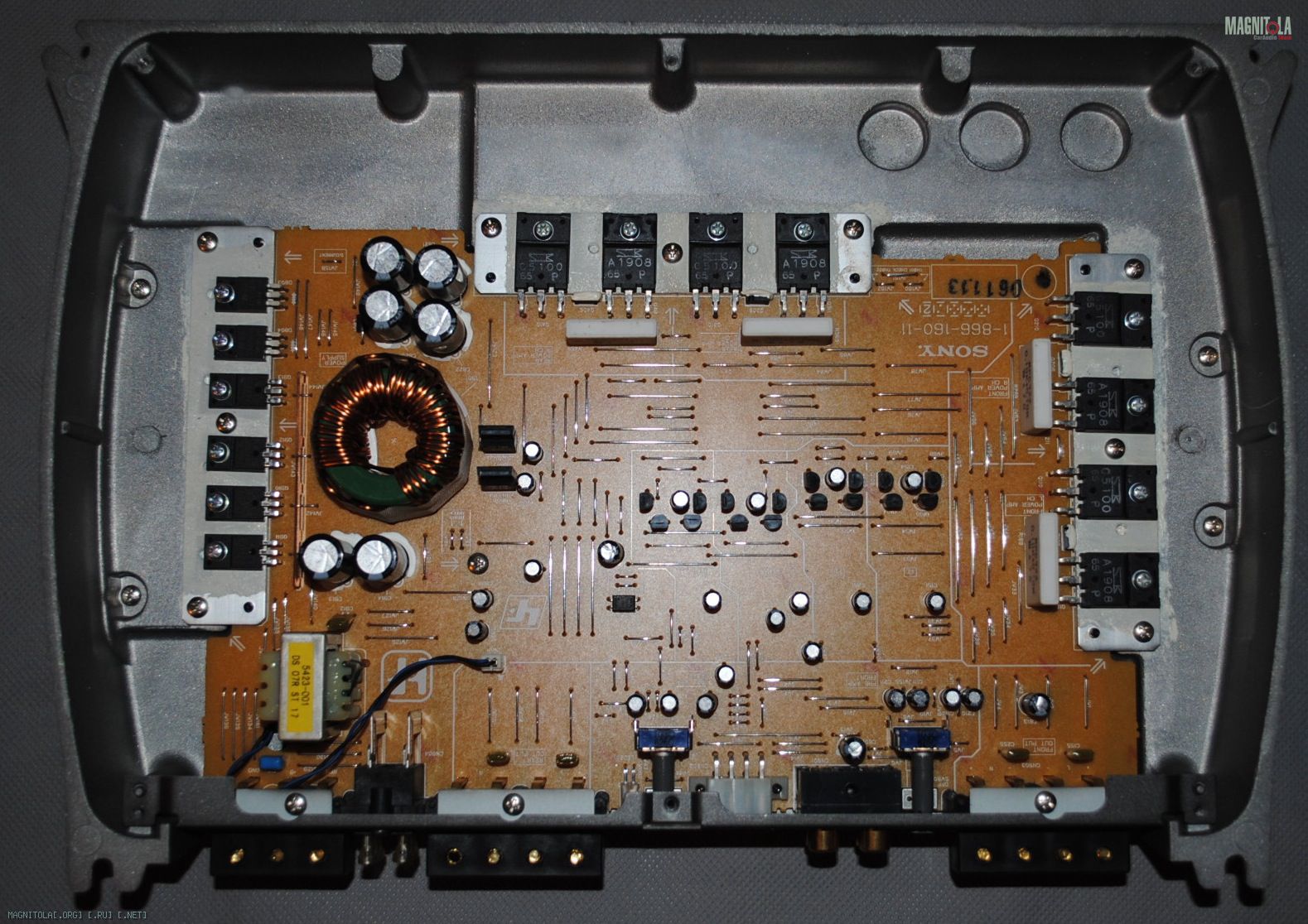

Jetzt sehe ich auch gerade noch, daß das Gerät keine variablen Trennfrequenzen hat..........das ist etwas schade, sollte aber hinhauen.
Das ist übrigens das Innenleben, viel wird nicht geboten :
http://magnitola.org/.../...la-Avtozvuk_133951_Sony%20XM-SD14X%204.jpg

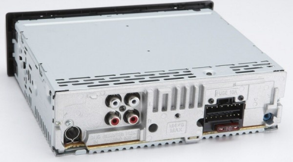

Herrjeh, wo willst du die Adapter denn anschließen? Dein Sony hat weder MiniISO noch 10polige ISO-Stecker.
http://www.audiocom.cz/userdata/products/4/cdx-gt450u002_600x400.jpg
http://huvipiste.fi/Pictures/200912/Sony_CDX-GT450U_2.JPG
Die von dir gesuchten Stecker sind für Radios gedacht, die statt den Cinchanschlüssen welche in mechanisch anderer Ausführung besitzen. Sonst nix. Da muss vom Radio aus dann aber auch eine elektronische Unterstützung dahinter sein, sonst können da 4 Stecker sein wollen aber trotzdem nur auf zweien ein Signal sein. Wie auch immer - vergiss diese, passt nicht!
Allerdings, beim Radio scheint es 2 Varianten zu geben (oder es hat einer ein falsches Bild gepostet), bist du sicher dass nur ein Preout-Paar vorhanden ist?

An _RGTech: ja ich bin mir absolut sicher das mein Radio nur ein Preout-Paar besitzt, mit der Beschriftung "Rear/Sub", habe selber nachgeschaut um mir ein bild meiner Verkabelung zu machen, darum trat meine Hauptfrage ja auf. Von diesen MiniISO Steckern hatte ich vorher nämlich keine Ahnung daher hab ich einfach mal gefragt, das hat sich ja dann aber damit erledigt.
