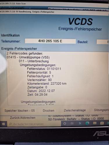

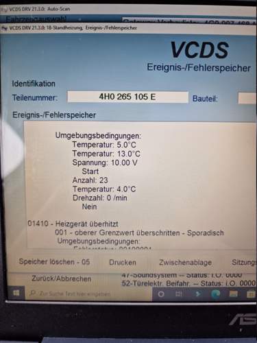

Guten Morgen
Also seid 2 tagen geht meine standheizung nicht mehr .....
Habe sie nun mit vcds ausgelesen
Bilder lade ich mal hoch batterie habe ich gemessen 12.3 ruhend
11.96 wenn die standheizung angehen soll
Und mit laufenden Motor 13.68
Wenn ich den Motor anmache und dann die standheizung Manuel dazu schalte über das mmi geht sie auch
Nur nicht beim einprogramierten Teil und auch nicht peer FB ??
Weiss einer ein Rat ?
Tank ist halb voll
Pumpe V55 reparieren, die Heizung wird ihre Wärme nicht los.
