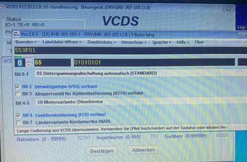

1) Im Gegensatz zur SH in meinem A4 scheint Audi beim 4G standardmäßig keine wahlweise Motorvorwärmung mehr anzubieten (konnte man beim A4 B7 einfach im FIS beeinflussen), was ich sehr bedauerlich finde - kann man da was codieren?

also die STH heizt jetzt den Motor mit! :D:D
Auf dem Bild seht ihr dass bei Zündung an bzw Motorstart sofort auch die 2. LED (~70°) anliegen. Angesprungen ist er ohne Murren also checkt das die Motorsteuerung auch...

Gibt es eine Möglichkeit beim 4G FL (3.0TDi 272Ps) so zu codieren, dass der Motor mit vor wärmt UND man über das MMI-Menü die Motorvorwärmung aktivieren / deaktivieren kann? Meines Wissens ging das beim Vorfacelift noch.
Aktuell habe ich noch nix codiert, die Heizung wärmt nur den Innenraum, aber nicht den Motor.
Ich würde es gerne wie oben beschrieben codieren.
Im MMI nein. Motorvorwärmung geht über das N279 Ventil … auf Seite 2 gibts eine pdf … anschauen und das Ventil Auscodieren.. sodass das Ventil nicht vorhanden ist und der Motor mit vorgewärmt wird

Das war bestimmt ein Tippfehler, ich habe das PDF auch auf Seite 3 gefunden. Beim A6 4F FL (ab Herbst 2008) war übrigens der Anpassungskanal von dem Ventil von Audi schon gelöscht worden, beim VFL 4F konnte man das noch codieren. Es würde mich wundern, wenn Audi das 4G wieder geändert hätte.
Stg 18 Standheizung —> Codierung —> Assistent für Codierung —> Bit 3 rausnehmen

Ok, Audi hat es wohl geändert - danke für die Information.

Habe es auch umcodiert für Motorvorwärmen aber doch wieder das Ventil auf Innenraum erwärmen gelassen.

Lässt sich bei codierter Motorvorwärmung im FL diese übers MMI Menü Ein- und Ausschalten (via Haken setzen), so wie beim vFL?
@Mister_Hankey schrieb am 28. Januar 2022 um 07:38:56 Uhr:
Nein lässt sich nicht
