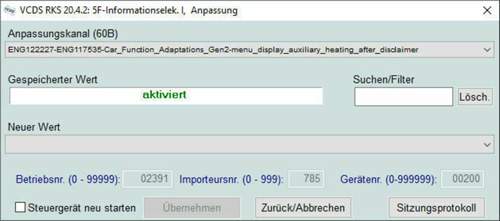

Betrifft A6 4G Mj2017 3.0 TDI Competition
Meine Standheizung kann ich per Fernbedienung einschalten und sie funktioniert auch.
Im MMI erscheint auch die Auswahlmöglichkeit im CAR-Menu (so wie Magic2812 bildlich gepostet hat), nur wenn ich sie anwählen will erscheint "Funktion vorübergehend nicht verfügbar".
Im Fehlerspeicher sind keine Fehler abgelegt (STGe 08, 09, 18 & 46).
Kann mir da jemand helfen ?!
Hinweis: Funktion war gegeben bis ich auf mein beheiztes Lenkrad umgerüstet hatte (mit all den Problemen).
Danke schonmal im Voraus.
dann stimmt was im 5F nicht
meine Vermutung
Hab auch schon das ganze 5f durchforstet nur komme nicht zum ziel. Hmmm
ansonsten alles rückgängig machen was du bzgl deiner lenkradheizung gemacht hast

Hmm, das ist natürlich blöd. Beim Passat B8 (auch MIB II) sieht man so, ob die StH an oder aus ist (die Animation ändert sich). Momentan fällt mir nix mehr ein, wo man noch schauen könnte. Definitiv wird irgendeine Vorbedingung nicht erfüllt. Deshalb kann die StH vom 5F aus nicht gestartet werden. Post vom 5F nochmal das jetzt aktuelle Adpmap.
Heute Abend habe ich mal versucht im SG 5F Informationselektronik was rauszufinden, aber nix is. Das aktuelle VCDS hat zwar eine Label-Datei für das SG 5F aber wenn man die Codierung aufruft erscheinen keine Hinweise was was ist -> Fazit: nix ändern.

Versuchsweise hab ich auch N279 im StHzg-SG aktiviert, MMI-Reset, aber keine Änderung.
Wer weiß Rat ?
Das 5F hat nicht nur Codierungen sondern auch Anpassungskanäle
Jup, das ist so.
Allerding fand ich nur Anpassungskanäle zu "auxiliary heating". Ist das die Standheizung oder der elektrische Zusatzheizer (verbaut ohne Standheizung) ?
Anpassung-5f-informationselektronik
Ich hab was hier im Forum gefunden. Prüfe ich und geb Info.
"MMI Touch: Standlüftung aktivieren
Wie beim VFL gibt es auch beim FL die Möglichkeit die Standlüftung bzw. eine nachgerüstete originale Standheizung über das MMI bedienbar zu machen. Bei nicht verbauter Standheizung verbleibt im STG 08 wie schon beim VFL logischerweise ein Fehler, da die Standheizung nicht gefunden wird.
Dazu zuerst codieren:
• STG 08 - Klima
• Lange Codierung
• Byte 01
• Bit 4 auf 1 setzen (Standheizung verbaut)
Danach im MMI (STG 5F) folgende APKs anpassen:
• (46)-Car_Function_Adaptations_Gen2-menu_display_auxiliary_heating nicht aktiviert -> aktiviert
• (47)-Car_Function_Adaptations_Gen2-menu_display_auxiliary_heating_clamp_15_off -> nicht aktiviert
• (48)-Car_Function_Adaptations_Gen2-menu_display_auxiliary_heating_over_threshold_high nicht aktiviert -> aktiviert
• (49)-Car_Function_Adaptations_Gen2-menu_display_auxiliary_heating_standstill -> nicht aktiviert
• (50)-Car_Function_Adaptations_Gen2-menu_display_auxiliary_heating_after_disclaimer -> nicht aktiviert
• (5)-Car_Function_List_BAP_Gen2-auxilary_heating_0x03 nicht aktiviert -> aktiviert
• (6)-Car_Function_List_BAP_Gen2-auxilary_heating_0x03_msg_bus nicht aktiviert -> Klemme 15"
@ggerd1100s schrieb am 7. Dezember 2020 um 18:07:04 Uhr:
Jup, das ist so.
Warum möchtest Du erst auf die Heizung zugreifen können, nachdem die Anzeige mit der Haftungsausschussinfo erschienen ist? (APK im angeftetem Bild). ==> Kommt die Meldung nicht (weil sie z.B. deaktiviert ist), kannst Du nie auf die StH zugreifen. Macht also wenig sinn.
Das zweite ist >Standlüftung< für Fzg OHNE StH oder nachgerüstete, die nicht über das 5F laufen (können).
@Lightningman
danke für die Info. Den APK bzgl. Disclaimer hatte ich versuchsweise aktiviert, aber es kommt keine Meldung wie von Dir beschrieben. D.h. die STH ist deaktiviert. Wie und wo kann ich sie wieder aktivieren ?
Ich schau mal alle APKs nach wie in meinem letzten post und melde mich wieder.
Ist sie den komplett deaktiviert oder NUR im 5F (wie bei Magic2812)? Einen Zusammenhang zwischen LRH und Deinem jetzigen Problem kann ich nicht erkennen.
