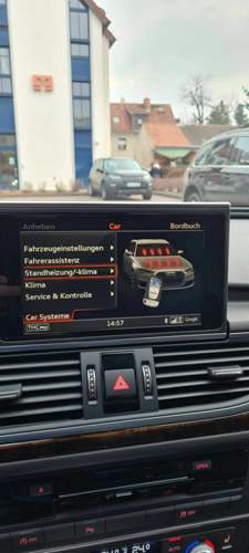

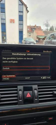

Wenn sth läuft ich einsteigen und Auto starte, sehe ich nichts im mmi unter standheizung. Selbe Meldung *System derzeit nicht verfügbar*

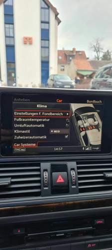

Im mmi unter klima sehe ich auch nichts, alles normal was ich anwählen könnte: bedienung fondbedienung, fussraumtemperatur, umluftregelung, klimastil, zusatzheizer (ist aktiv also ein Haken drin)

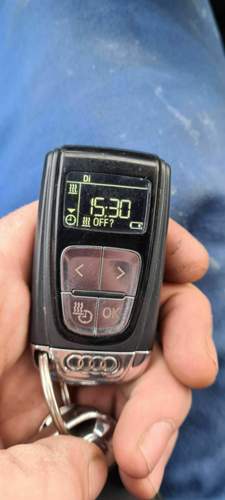

Ffb ist mit Bildschirm, kann genau das machen wie du schon geschrieben hast.
Wenn per ffb zeitsteuerung mache startet sie ab der eingestellten Uhrzeit.
Weiss nun garnicht ob das hintere immer ausgeblieben ist oder mit angegangen ist synchron zu dem vorderen. Oder ob es jetzt erst ausbleibt seit der uncodierung von Klemme 15

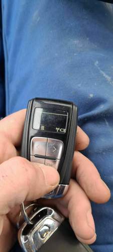

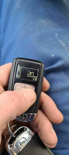

Hier mal noch Bilder sth istper ffb aktiviert klimabedienteil ist angegangen und nun eingestiegen und fahrzeug gestartet.
Sth läuft weiter solange wie per Zeit eingestellt. Oder kann sie per ffb deaktivieren.

In Deinem ersten Bild im 2.ten Bilderpost sieht man die Standheizung im Laufzustand. Die roten Wellen sollen Heizleistung / Warme Luft darstellen. Diese Bild ist auch nicht "ausgegraut" also erreichbar. Wenn Du die Standheizung ausschaltest, verschwinden dann die roten Wellen? Sprich sieht man dort über die Animation, ob die StH an/aus ist? Wenn daß der Fall ist, ist die Kommunikation aller Stg in Ordnung. In Deinem letzten Bild im Menu "Klima" sieht es für mich so aus, als ob Du alles einstellen könntest (ist ja nichts ausgegraut).
Sind folgende Aussagen richtig:
Du kommst ins Menu Klima und kannst dort alles soweit einstellen
Du kommst NICHT ins Menu Standheizung / -klima
Was passiert, wenn Du versuchst während der Fahrt ins letztere reinzukommen?
Was passiert, wenn Du Zuheizerautomatik ausschaltest (Haken raus). Kommst Du dann unter irgendwelchen Betriebszuständen ins Menu (BB = Fahrt, Stillstand, Motor an, Nur Zündung an, Zündung aus)?
