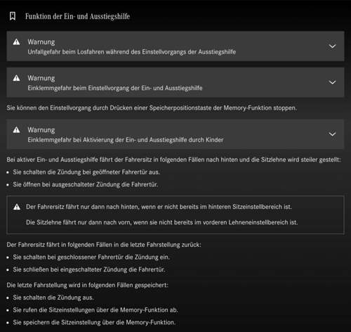

Funktioniert die Ein- und Ausstiegshilfe für Sie? Ich habe diese Option ausgewählt, aber beim Öffnen der Tür bewegt sich der Stuhl nicht ...
@Migotevo
Wie groß bist du?
Du bist vermutlich in einem Bereich in dem der Sitz nicht verfährt.
Es gibt Sitzpositionen bei denen eine Erleichterung durch Längsanpassung beim Aussteigen nicht erreicht werden kann.
Dann bleibt der Sitz stehen.
Stell den Sitz mal weiter vor, dann tut sich was.
Und dein Übersetzer ist grauenhaft ;-)
@Eiskurve schrieb am 14. März 2021 um 22:23:29 Uhr:
@Migotevo
Wie groß bist du?
Ich weiß, sorry für den Übersetzer, aber ich habe keine andere :).
Ich bin 194cm groß, und selbst wenn ich den Sitz nach vorne schiebe, passiert nichts, wenn ich die Tür öffne...:(
@Migotevo
Die Ein- und Ausstiegshilfe funktioniert nur unter mehreren Bedingungen. Schau dazu mal in den angehängten Screenshot aus dem Guide.
