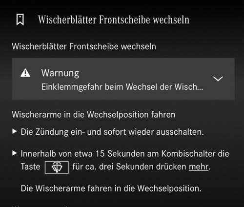

Weiss jemand per Zufall aus dem FF wie man die Scheibenwischer in Servicestellung bringt? :)
@Ital0Boy Zündung einschalten geht, wenn man den Start Knopf drückt ohne auf die Bremse zu gehen. Dann passt das. Selber schon gemacht.

@Blonde. schrieb am 30. August 2019 um 23:37:25 Uhr:
@Blonde. Danke dir! Werde ich bei Gelegenheit versuchen.
Hatte wieder vergessen, dass die Bedienungsanleitungen in einer separaten App sind und nicht in der Me App^^

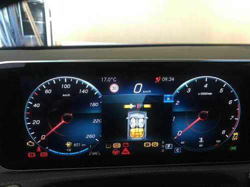

Hallo, ich hätte mal wieder zwei Fragen zu Einblendungen im linken Display.
Wenn ich die Zündung einschalte, sieht es so aus wie auf dem angehängten Foto. Angeschnallt bin ich und ich sitze allein im Auto. Warum die sind die hinteren Sitze gelb gezeichnet und vorn die grau? Diese Abbildung von der, ich nenne es mal Sitzbelegung, habe ich nirgends in der gedruckten Bedienungsanleitung gefunden.
Könnte es sein, das mein Beifahrersitz auch gelb dargestellt werden sollte und die Sitzplatzerkennung nicht funktioniert???
Die zweite Frage wäre, was bedeutet des "P" im blauen Feld, welches manchmal eingeblendet wird (im Foto nicht zu sehen). Befindet sich unterhalb der Tankanzeige, unter voll ungefähr. Auch dieses Zeichen habe ich bisher noch nicht in der BDA gefunden.
Vielleicht habe ich auch Tomaten auf den Augen oder brauche neue Brille.
Danke schon jetzt für Eure Hilfe.
Img-5590
@Holger_W die gelb markierten Sitze: Warnung, dass hinten keiner angeschnallt ist, auch wenn keiner dort sitzt. Muss so sein mittlerweile. Sicherheit und so.
Das P bedeutet, dass er bei einer Geschwindigkeit bis 20 oder 30 (weiß es grad nicht auswendig) Parkplätze sucht Bzw die Suche aktiv ist. Da erscheint dann auch manchmal ein Pfeil rechts oder links ;) da zeigt er dann Parkflächen an.
@Blonde. schrieb am 6. September 2019 um 14:12:16 Uhr:
Danke Dir, also zur ersten Frage, nichts kaputt;)
@Holger_W nein, alles gut :D geht nach paar Sekunden von alleine weg oder einfach aufs linke Touchpad am Lenkrad klicken.
