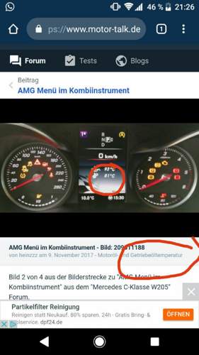

Ich hab mal eine Frage zu den Temperaturanzeigen in der A-Klasse. Es gibt ja drei:
1x unter dem Drehzahlmesser
1x links und 1x rechts bei den Motordaten
Die Anzeige unterm Drehzahlmesser ist laut Anleitung das "Kühlmittel". Bei den beiden anderen Temperaturen bei den Motordaten bin ich mir nicht sicher. Ich vermute das rechte ist die Öltemperatur? Weiß jemand was die linke Anzeige ist?
Ich war der Meinung es ist die Wassertemp.
Meinst du mit Wassertemperatur das Kühlwasser? Das ist ja gleichzusetzen mit Kühlmittel und das ist unter dem Drehzahlmesser. Das steht zumindest so in der Bedienungsanleitung.

Die Temperaturanzeige mit dem Zahnrädchen müsste meines Wissens nach die Getriebeöltemperatur sein.
@Tiguan Race schrieb am 24. Januar 2019 um 21:10:21 Uhr:
@User64
@VladimirG
Gibt es denn einen Unterschied zwischen Öltemperatur und Getriebeöltemperatur? Hab da keine Ahnung von!
Oder ist die Rechte Anzeige keine Öltemperatur?
@User64 schrieb am 24. Januar 2019 um 21:15:25 Uhr:
@User64
@VladimirG
Die "normale" Öltemperatur ist die Motoröltemperatur und die Getriebeöltemperatur sinnigerweise die des Getriebeöls. Das sind zwei getrennte Kreisläufe. ;)
Ob das links in dem Bild wirklich die Getriebeöltemperatur ist kann ich dir allerdings nicht beantworten.
Normalerweise wird das Motoröl durch die Abwärme des Motors deutlich schneller warm als das des Getriebes. Meistens sollte man nachdem das Motoröl bereits warm ist noch etwas warten mit dem Vollgas geben, da das Getriebeöl noch nicht die Betriebstemperatur erreicht hat. Bei dem C43 z.B. bekommt man beides angezeigt und gerade beim gemütlichen Bummeln auf der Autobahn morgens ohne viel Schalten braucht das Getriebeöl Ewigkeiten um warm zu werden.
Hab mal kurz gegoogelt und einen Beitrag aus dem C Klasse Forum gefunden. Da steht das gleiche Symbol beim AMG ebenfalls für die Getriebeöltemperatur. Ich geh davon aus das sich an der Bedeutung nichts geändert hat. :)
@ueg11 schrieb am 24. Januar 2019 um 21:19:04 Uhr:
Wieder was gelernt, Danke! Wusste nicht das das zwei getrennte Kreisläufe sind. Dann macht die Anzeige auch Sinn, wenn das linke das Getriebeöl ist. Könnte aber aufgrund des Symbols durchaus sein.
