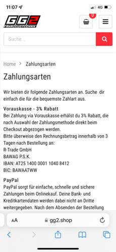

3% gibt’s noch für Vorauszahlung!
@marioschulz1980 :
Ich habe per PayPal bezahlt, aber von 3% für Vorauszahlung habe ich nichts mitbekommen, davon steht auch nichts auf der Rechnung.
@PhL1989 :
ich bin auch gespannt, aber das Teil muss erst mal bei mir ankommen. Ich versuche dann es zeitnah anzutesten und zu berichten :)
@Atomickeins
Steht so auf der Website. Aber Paypal zählt ja auch nicht als Vorauszahlung. Denke die meinen, wenn du das Geld vorher überweist.

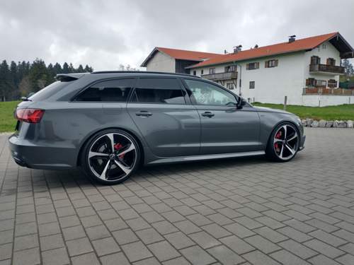

Hier noch ein Bild von der höhe
VA -30 mm. Ha -25 mm
