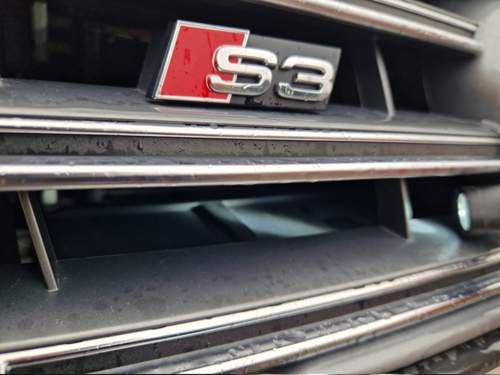

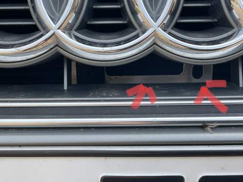

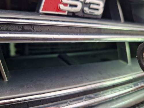

hätte jemand die Möglichkeit bei seinem S3 den Kühlergrill, genauer den Schlossträger, oder auch Prallträger genannt, zu fotografieren?
Wenn es irgendwie geht, wäre es schön wenn auch zu erkennen ist, dass es auch wirklich ein S3 Grill ist.
Kurz zum Hintergrund:
Ich hatte einen leichten Wildschaden, woraufhin der Stoßfänger getauscht werden musste.
Mehr war lt. Werkstatt nicht defekt.
Jetzt bemerkte ich, dass von vorn betrachtet, irgendetwas anders ist. Der Prallträgr war vorher nicht so deutlich zu erkennen und ich bin der Meinung, dass dieser verkleidet war, bzw. diese Verkleidung jetzt nicht mehr vorhanden ist.
Lt. ETKA ist auch solche Verkleidung am Wagen verbaut.
Vielleicht kann man durch ein Bild eines anderen Fahrzeugs verdeutlichen, dass auch wirklich eine Verkleidung vorhanden sein muss.
Vielen Dank im Voraus!
Beste Grüße
Kühlergrill
Kühlergrill
Kühlergrill
Jap bei dir fehlen eindeutig die Kunfstoffabdeckungen...
Hier die Bilder von meinem 2017er S3.
Super, hab vielen lieben Dank für die schnelle Rückmeldung,

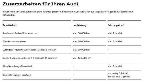

Hat jemand den Servicplan zum S3?
Ich schreib jetzt was ich so im Kopf hab, bitte ergänzen wenn ich falsch liege.
Öl+Ölfilter -> 30.000 oder 2 Jahre
Luftfilter -> 30.000 oder 2 Jahre
Pollenfilter -> k.a. jedes Jahr?
Bremsflüssigkeit -> 3 Jahre
Quattro -> 30.000 oder 2 Jahre
DSG -> 60.000 oder 3 Jahre
Panoramadach -> jedes Jahr empfohlen (k.a ob audi da was vorgibt)
Zündkerzen -> 60.000km
Steuerkette -> ??
gibts sonst noch etwas?
Luftfilter, Pollenfilter kommt eh jedes Jahr neu, Öl hab ich auch 15k oder 1 Jahr und mit Öl mach ich die Haldex immer mit samt Haldexfilterreinigung. Das gehts selbst eh recht einfach zu machen.
Da stimmt eine Menge nicht.
In MyAudi kann man ja nachsehen. siehe Bild
