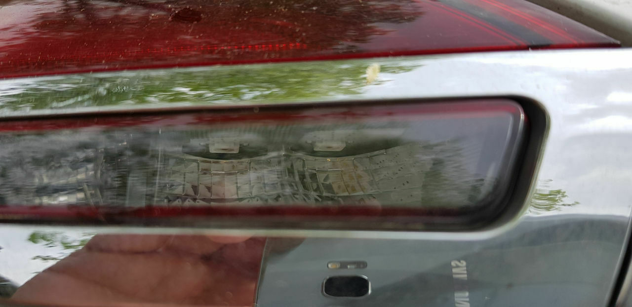

@Nachtaffe
Der Rückfahrscheinwerfer besteht auf jeder Seite mit 2 LEDs.
Nur die Nebelschlussleuchte ist nen Glühobst.
In meinen Augen4eon Rückschritt beim B, wo nur Rück- Bremslicht aus LEDs realisiert wurden.
20180501-104851
20180501-104848
am 1. Mai 2018 um 9:44
@Hapabla
Es ist genau anderes herum, die NSL ist die LED-bestückte Kammer.
Leuchtmittel beim Rückfahrlicht ist W16W.
Schalt mal ein, steht sonst aber auch in der Betriebsanleitung.
Themenstarteram 1. Mai 2018 um 14:52
Jup. Hab mich irritieren lassen, dass beidseitig eine LED verbaut ist. Da man von Links > Rechtslenker ändern kann.
