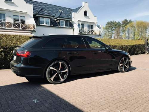

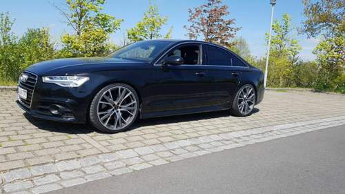

So ... gerade von Cete Automotive zurück.
Also ich bin optisch so sehr zu frieden!
Ganz schön hoch...
Gruß JM

Richtig. Meckert sofort und sperrt sich vor weiteren Eingaben. Ich habe beim vorliegenden Bild den Eindruck, dass er hinten "durchhängt".
