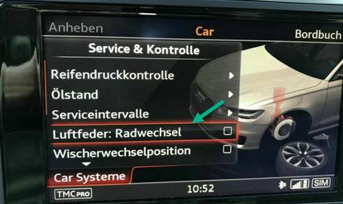

Frohe Ostern liebe Motortalkler,
Habe in meinem Allroad 08/2015 die original head unit 4G1 025 044D ohne DAB+
gegen eine original head unit HW: 4G1 035 021 D mit DAB+ getauscht.
Ist das MMI+ mit connect, phonebox und Audi Sound System
1. Nun fehlt mir im MMI die Auswahl/Anzeige für den Wagenhebermodus/Luftfeder Radwechsel. An welcher Stelle muss ich was konfigurieren? Ich steh auf dem Schlauch, VCDS vorhanden.
2. Wie bekomme ich den Fehler 7184 memory seat raus konfiguriert?

Luftfeder Radwechsel A6 allroad
Im Infotainment „Kommunikation luftfahrwerk (oder Niveau Regulierung)“ aktiv setzen und für den sitz „Kommunikation Sitz (oder Memory \ sitzmemory) deaktivieren. Beides über lange Codierung.
@RiseFM schrieb am 13. April 2020 um 19:09:10 Uhr:
Danke soweit. Interessanterweise hat mir mein VCDS 19.6.2 keinerlei Text bei den Codierungen angezeigt. Es kam schon im Vorfeld eine Fehlermeldung Ich konnte nur die Kästchen an -oder abwählen. Das hat soweit geklappt, habe die Codierung des alten gespeichert und um DAB (siehe rot) ergänzt.
01754201FF0A000013111101000A00132F000AE5F1700100DF
Leider habe ich den Radwechsel immer noch nicht im Car Menü. Wo muss ich noch ansetzen?
Da würde ein autoscan von jemanden mit Luftfeder helfen.
@Bobbele3676 schrieb am 15. April 2020 um 20:25:23 Uhr:
der kommt wenn das Luftfahrwerk generell codiert ist
