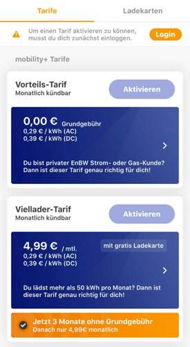

Schau bei chargeprice und goingelectric, da kannst sowohl die Standorte als auch die Preismodelle (pauschal, kWh, Ladedauer) und oft auch die konkreten Preise vergleichen.
New motion hat zwar zB eine gute Abdeckung, aber je Standort immer unterschiedliche, meist miese und intransparente Preise. Die Karte von VW ist zwar durch die Pauschalpreise gut kalkulierbar, aber lohnt sich eigentlich bestenfalls, wenn der Akku leer ist und voll geladen werden soll. Die Tesla Supercharger kannst du nicht nutzen.
Hier noch kurz meine Empfehlungen:
für unterwegs habe ich auch die ADAC-Karte und zusätzlich noch die "EinfachStromLaden"-Karte von Maingau-Energie;
die waren zwar früher viel günstiger, sind aber immer noch eine gute Wahl - auch weil sie nahezu universell einsetzbar ist und somit keine zig verschiedenen Apps und Karten notwendig sind...
Und für zu Hause habe ich einfach einen kleinen Extrazähler vor die Absicherung meiner Starkstromleitung zur Garage montieren lassen; so läßt sich der Ladestromverbrauch exakt dokumentieren.
Weiters habe ich zum Laden eine mobile Wallbox von NRGkick - die dokumentiert auch exakt, was wann geladen wurde... ;-)

Es gibt Zeittarife und kWh Tarife eventuell in Verbindung mit einer einmaligen Aktivierungsgebühr pro Ladung und oder Grundgebühr.
Und Pauschalpreis pro Ladung.
Unterteilung in AC (laden mit 7kw/h) und DC Ladung mit bis zu 40kw/h. Für den E-golf. Andere Fahrzeuge weichen ab und man muss individuell betrachten.
Wenn es dir Wurst ist nimm Newmotion und lass das Konto auf deinen Arbeitgeber laufen.
Warum?
Newmotion hat die größte Netzabdeckung und die seltsamste bepreisung.
Wenn du die Elektromobilität weiter bringen willst und deinen Arbeitgeber von den Vorzügen überzeugen möchtest nimmst du EnBW bzw. ADAC ( ist das gleiche nur ohne Grundgebühr)
Ich persönlich bevorzuge kWh Preise, ich bin durchaus bereit für die Infrastruktur und Grünstrom einen Aufpreis zu zahlen solange das im Rahmen bleibt.
