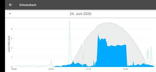

Hatte kurz überlegt ob das mit der Photovoltaik zusammen hängen könnte aber das Problem war auch abends ohne Sonnenstrom. Wobei ich fast ausschließlich "Sonne" lade wie das blaue Rechteck im Bild zeigt. Grau im Diagramm ist produziert und eingespeist. Von ca 12 bis 16:45 den eGolf geladen. Am Anfang der Peak war der Trockner noch mit an.

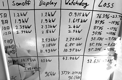

Könntest du bitte genauer definieren, wie hoch die Verluste der Steuerelektronik sind?
Gibt es Daten zu AC/DC-Wandlerverlusten?
Im Test (Link unten - für Tesla Model3) stellte sich heraus, dass der Verlust immer cca 300W beträgt, sodass das Laden von 230V/10A oder sogar weniger ziemlich energieaufwendig ist ...
https://www.youtube.com/watch?v=btVou1SKggY
Testergebnisse (aus dem YT Clip)
Die Verluste sind nicht in den Ladeboxen. Also nicht die Wallbox oder die bricks. Da drinnen gibt es 1Watt bis 3Watt Verluste. Mehr ist das nicht.
Die Verluste entstehen im Ladegerät. Dieses ist im KFZ fest verbaut!
Das KFZ wird lediglich mit dem Stromnetz verbunden. Das machen die Wallboxen und die bricks per Relais oder Schütz (elektrische Schalter). Mehr nicht. Dazu nehmen sie über ein Pulsweitensignal Kontakt mit dem kfz auf. Das braucht quasi nix an Energie
Genau so.
Die Informationen von Adrian sind aber immerhin insoweit richtig, als beim Laden über Notlader mit 25% Verlust und beim Laden an Drehstrom mit höchster Leistung nur mit 10% Verlusten zu rechnen ist. Das liegt wieder am internen Ladegerät, das bei voller Last am effizientesten arbeitet.
Wer kann, sollte dehalb also daheim auf den Notlader verzichten.

Ist das sicher beim eGolf auch so? Die Werte oben sind ja vom Tesla. Der hat ein anderes Ladegerät was dann wahrscheinlich auch andere Verluste bedeutet. Kein Plan wie effizient der VW lader mit 230v 10a arbeitet.
Drehstrom hat der nicht. Nur 1 oder 2 phasig kann der. Wobei er bei 2 Phasen 2x230v 16a nutzt. Das kann man den Daten entnehmen. Also würde ich vermuten, dass der bei 1x230v 16 Ampere nicht ineffizienter arbeitet als unter Volllast (Annahme dass es eigentlich 2 Lader sind). Bei 1x230v 10 Ampere (hier fälschlicherweise als notlader bezeichneter mitgelieferter Schuko Brick) durchaus denkbar, dass etwas höherer Verluste zu beklagen sind als bei 16 Ampere. Da ja dem Ladegerät mitgeteilt wird, bitte nur 10a zapfen obwohl sein max 16 Ampere wäre. Muss aber nicht bedeuten dass es ineffizienter ist!
