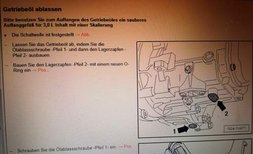

Hi@All,
ich habe letztes Jahr das Getriebeöl bei meinem Touran wechseln lassen. Jetzt ist mir aufgefallen, das wenn ich die Kupplung trete, ich der Meinung bin, das ich das Schwungrad am Kupplungspedal spüre. Außerdem lassen sich seit dem Wechsel die Gänge nicht mehr sauber Schalten, besonders beim Runterschalten vom 3ten in den 2ten.
Daher möchte ich das Getriebeöl erneut wechseln. Der Mechaniker hat gemeint, dass er das Öl an der Ölablassschraube und am Lagerzapfen auf der Hebebühne abgelassen hat und dann über den Schalter für die Rückfahrleuchten aufgefüllt hat. Aufgefüllt hat er 1,9 Liter Castrol Transmax Manual V 75W-80. Wie viel er rausgeholt hat, konnte er nicht ermitteln, weil kein geeigneter Behälter da war.
Jetzt meine Fragen:
- Welches Getriebeöl gehört in das KWC Getriebe?
- Wie viel Getriebeöl gehört in des KWC Getriebe beim Wechsel?
- Macht es Sinn, den Getriebereiniger von Liqui Moly vor dem ablassen reinzukippen?
Ich Frage deshalb, weil ich in der Reparaturanleitung unter vwtourande.com gesehen habe, das in das Getriebe 2,1 Liter bei Teilzerlegung oder 2,3 Liter bei Komplettzerlegung rein gehören. Gefunden habe ich jedoch nichts, wie viel rein gehört, wenn es nur gewechselt wird.
Ich sage schon einmal Danke im Voraus.

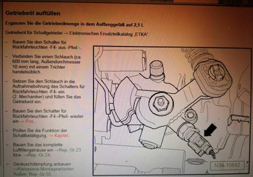

Es handelt beim KWC sich um einen 6 Gang M 02S Getriebe dieser wird mit dem 4 Zylinder Motor verbaut.
Füllmenge:
2,1 l
75w90 Getriebeöl wird gebraucht!
Zum auffüllen muss die Luftfiltergehäuse raus . Dann wird der Schalter für Rückfahrleuchten F4 ausgebaut.
Dann wird ein 600 mm lang und Aussendurchmesser: 10 mm Schlauch gebraucht nun wird ein handelsüblicher Trichter gebraucht . Dann rein mit dem Öl(Siehe Pfeil) . :)
@alledabei so wird das Getriebeöl abgelassen:
@is nurn kleener , @alledabei man kann nur prüfen in dem Man das Getriebeöl komplett ablässt und wieder auffüllt.
Über die Öleinfüllschraube ist leider nicht möglich, da wegen der Neigung vom Motor/Getriebeaggregates befindet sich die Unterkante der Einfullbohrung bzw unterhalb des Ölspiegels.
@ TE: Wegen sauber schalten lassen, kannst du die Einstellung der Schaltseilzüge prüfen, bzw. einstellen lassen.
Die Vorgehensweise ist auf dir genannten Homepage auch beschrieben.
Meiner Meinung nach, hat der Mechaniker soweit alles richtig gemacht, vielleicht hätten da noch 200ml mehr rein gepasst.
Ob er nun die Schaltwelle arretiert hat, bevor er den Lagerzapfen gelöst hat oder nicht, lässt sich jetzt nicht nachprüfen.
