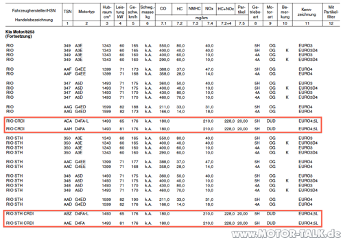

In der 2008 KBA Liste steht der Rio CRDI mit 81KW ohne Partikelfilter drin. Die Einstufung ist Euro 4, 5L.

Die Quelle dafür würde mich auch interessieren. Laut KBA Übersicht 2009 gibt es für keinen Rio einen Partikelfilter von Hyundai.
Bildschirmfoto-2009-12-28-um-08-58-51

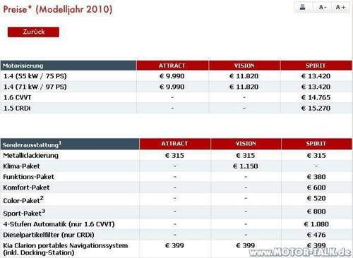

Zumindest gegen Aufpreis gibt es einen DPF.

Ist das dann ein "offener" Nachrüstfilter?
Ja, ist ein offener Filter, die Billiglösung.
Das muss dann aber eine Nachrüstung sein, die die deutschen Importeure vornehmen. Wäre es "ab Werk", dann würde der Filter in der KBA Liste stehen.
Als Billiglösung würde ich die Nachrüstfilter nicht bezeichnen. Wenigstens sind das Partikelfilter, die problemlos arbeiten, nicht so wie bei VW und Co. wo man regelmäßig auf die Autobahn muss, damit der Filter nicht zusitzt.
