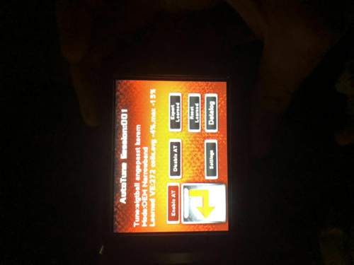

Hi hab mir auch das powervision zugelegt für meine twincam 103.
Hab eine offene Big sucker und eine Vance hines drunter.
Hab mir auch direkt ne map von dynojet runtergeladen soweit alles ok
Jetzt hab ich auf Empfehlung ne autotune fahrt gemacht, und bin nicht wirklich schlauer
Hab die Fahrt abgespeichert und aufs bike geflascht
Meine Frage wäre wie oft soll die Fahrt gemacht werden ? wie müssen die Werte sein ?
65420ae0-8084-446d-a8d8-1a69499c3708
Ist das Fahrverhalten denn jetzt besser als vorher ?
Was willst du überhaupt erreichen ? Dann kann man gezieltere Tipps geben.
Minimum 2-3 Autotunefahrten sollten schon gemacht werden.
