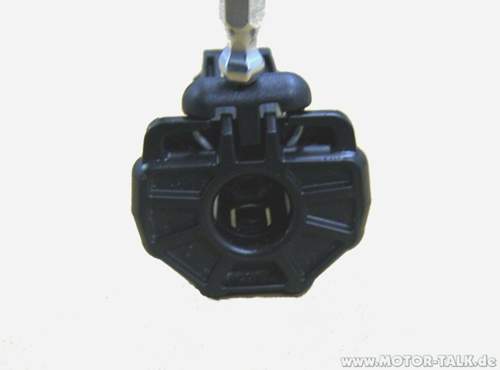

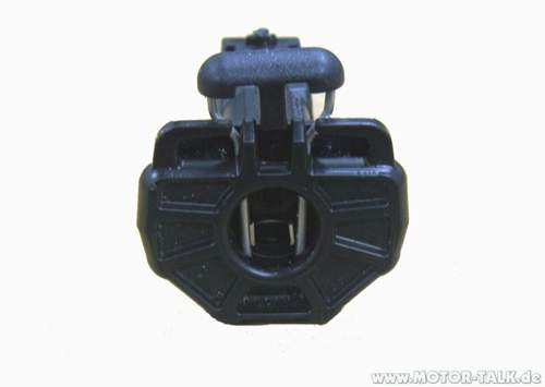

Für diejenigen, die sich das alles so gar nicht vorstellen können, hier der geheimnisvolle verborgene Knopf in der 8K Lehne... 🙂
Fuehrung-mit-knopf
Fuehrung-mit-knopf-gedrueckt
Okay, ich hab´s verstanden :-)
Hab grad die Kopfstütze ausgebaut. Der Druckpunkt ist nicht seitlich am Sitz, sondern hinten, ca. 3 cm unterhalb der Öffnung für die Strebe.
Jetzt freu ich mich, weil die Kopfstütze rausgeht.
ABER:
Ich traus mich ja fast nicht zu sagen: Neigung ist da noch immer nicht einzustellen !

Ich habe mir heute bald ´nen Wolf gedrückt, aber diesen verdammten "Knopf" nicht gefunden.😠
Gibt es hier jemanden, der ein MJ 2010 mit Sportsitzen bzw. S-Line Sitzen in Leder hat und den besagten Knopf bei diesem Sitz bestätigen kann.
So einige Aussagen sind ja nun doch korrigiert worden und mittlerweile frag ich mich, ob dieser Knopf wirklich in allen Sitztypen vorhanden ist.
