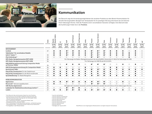

Nein, es fehlt die Hardware.
Laut Zubehör ja.
Img-0284
Es ist aber nicht die original Nachrüstung ;)
Ist lediglich ein eigenes Modul was an einen Audio Eingang angeklemmt wird.
Ziemlich weit von der DAB+ Lösung ab Werk entfernt.
@Satya schrieb am 8. Mai 2017 um 13:35:07 Uhr:
Laut Zubehör ja.
Ja es ist lieferbar (bei Bestellung) aber freischalten bzw nachcodieren geht nicht weil, wie @scoty81 schon sagte, die notwendige Hardware (DAB+ Tuner und Antenne) verbaut sein muss. Das ist ein Zusatzempfänger
Edit: @scoty81 war schneller :)
am 8. Mai 2017 um 19:03
Weiß jemand was das nachträglich kostet? Vielleicht hat das ja schon mal jemand gemacht.
Für den Orginalzustand müsstest du die Radioeinheit tauschen und die zusätzliche DAB Antenne installieren lassen. Für die Kosten müsste jmd mal in den Etka gucken.
am 8. Mai 2017 um 19:55
@chevie schrieb am 8. Mai 2017 um 21:17:59 Uhr:
Gebrauchte Headunits gibts ab 800,- Euro
am 8. Mai 2017 um 20:00
Ich denke da braucht man noch einen Empfänger ;)
