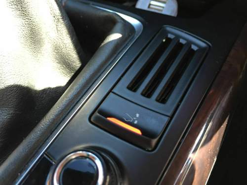

2. Kann mir jemand die Teilenummer von dem Schalter in der MMI Einheit für den Heckspoiler geben? Und auch noch die passende Blende zu dem Schalter?

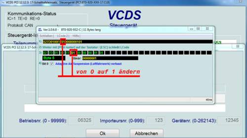

Für den RS5 Heckspoiler: STG17, Byte 5, Bit 1 von 0 auf 1
Hab heute nachgeschaut in STG17 leider mein Auto hat das nicht
Hat jemand noch eine Idee
Ich mach noch par Bilder bis heute Abend von alle 10 Byte
Das ist lediglich im VCDS nicht dokumentiert. Du musst die Codierung einfach händisch eingeben.
@Josh schrieb am 14. Dezember 2014 um 16:27:16 Uhr:
Danke für schnelle Antwort
Meinst du so wie auf Bild habe ich gezeichnet
0 auf 1 ändern
Bild-5
0 auf 1 ändern
oh man....
ich liebe sowas immer- die dicksten Umbauten machen und dann von bits und bytes keine Ahnung haben
BINÄR codieren bedeutet in dem Byte
xxxxx1x 2.stelle von RECHTS ist bit ^1
Danke
Hat alles geklappt mit Codierung
Jetzt funktioniert alles perfekt
Mechanisch auch war nur Gummi Anschlag

nein; da kann man nichts anpassen; über den Taster kann man ihn rausfahren

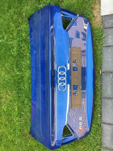

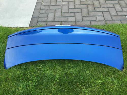

falls einer noch Interesse an einer kompletten RS5 Heckklappe samt Steuergerät und Taster hat; einfach per PN melden
-Farbe Sepangblau
Zustand wie abgebildet ; komplett bis auf die Kofferraumverkleidung
Einbau bei mir komplett ist auch machbar (Lackierung kann ich nicht übernehmen)

Passt die alte Innenverkleidung auf die Klappe?
nein; wegen der Aussparung des Motors
