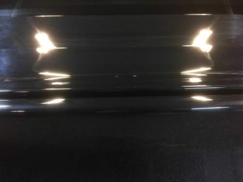

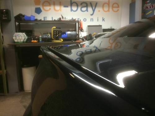

Hallo
Zuerst wollte danken für eure HILFE
So wie Scotty geschrieben hat "tippe wenn auch eher auf einbaufehler",
war ein Kabel nicht richtig angepinnt
Jetzt funktioniert alles fast perfekt nur bei rein fahren steht Spoiler so ungefähr 5mm zu hoch
Alle gelenke abgesprüht mit Caramba trotzdem fehlt noch 5mm
Eine Idee.
Danke noch mal für eure HILFE
Img-3157
Img-3158
Kommt mir bekannt vor, hast du das immer oder nur manchmal?
Da hast du recht einfach mal alles tauschen dann gehts wieder :D
So wie der Spoiler stehen bleibt kann das eigentlich nur an der Software oder an dem Sensor für die Position liegen. Original ist das beim RS5 so gemacht das hier nur ein Sensor verbaut ist der die Position anhand einer Nippels an dem Getriebe bestimmt also kein Endschalter der es abtastet und abschaltet das wird über das STG ausgewertet.
Was auch noch sein könnte das du den Flügel nicht richtig drann geschraubt hast auf der Auflage sind so schräge Unterlegscheiben die müssen richtig drann gemacht werden wenn das nicht der Fall ist oder es falsch angeschraubt wurde dann passt die Höhe und Position nicht.
@G5GTI schrieb am 11. Dezember 2014 um 10:23:39 Uhr:
Mein RS5 hatte diese Spoiler-Position sporadisch, d.h. meistens ist er richtig eingefahren aber so alle paar Tage blieb er auch mal genau so 5mm draussen :D
Unfassbar diese Schrottkiste :D
:D ok wenn deiner das auch mal hatte würde ich mal vermuten das dies vieleicht ein Bug in der Software vom Spoiler STG sein könnte oder mit der Toleranz der Sensoren zu tun hat.
das liegt eher an der Toleranz der Mechanik ; nicht an der Elektronik
Ok
Schraube habe ich alle noch mall angeschaut alles fest
Wenn das nur mechanische Fehler dann nicht schlimm Auto geiht morgen zu Lackierer wegen richtige Spalte anstellen
Hab noch heute etwas usprobiert wegen Fehler in STG 17 (Falsch codiert)
So balt ich Spoiler STG raus codiere verschwindet Fehler Meldung
Scotty hat geschrieben ich muss STG 17 richtig codieren aber ich finde nichts was mit Spoiler zutun
ich schau die tage mal nach; bin mir aber ziemlich sicher das ich da was codiert hatte
zumal ich bei meinem auch den Spoiler reincodieren kann und eben den Fehler dann im FIS habe (ich hab kein Spoiler verbaut)
Nicht schauen ob die Schrauben fest sind sondern alle raus machen spoiler abnehmen und schauen ob die schrägen Unterleg / Abstandhalter richtig angebracht sind ;)
