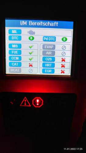

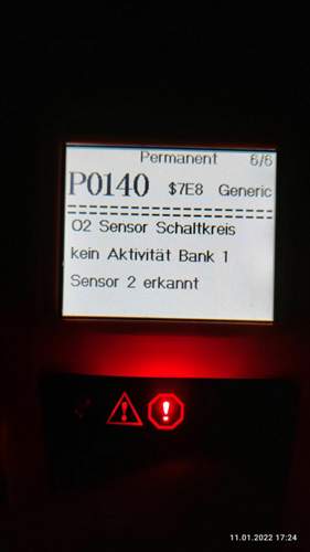

Was die Meldungen siehe Bilder.
Fahren tut mein Kfz noch ..
Mororlampe wahr an konnte ich zwar soweit löschen 2 von 6 Fehlermeldungen konnte ich mit mein einfach geräte auslesen usw aber mehr Funktionen haben ich nicht... ich habe Lambdasonde oder zündspule obwohl die zündspule Garde mal 2 jahre alt ist...

Was heisst
Hast du die Lambdasonde getauscht, jetzt oder irgendwann?

Hast du schon den Öldruckschalter überprüft ob der noch dicht ist??
Nicht das Motoröl im Kabelbaum ist.

Das die lambda schonmal getauscht ist kann natürlich schon ein Indikator dafür sein das der öldruckschalter tatsächlich unter Kriechölsproblematik leidet oder lit. Zus. könnte das böse "Kriechöl" nun auch schon seinen Weg bis zum Steuergerät gebahnt haben. Damit sollt der Stecker auch mal abgezogen und gesichtet werden.
@nicoc84 Falls die Innenseite des Öldruckschaltersteckers ölfeucht ist: Welche farbe hat der Öldruckschalter?
Themenstarteram 16. Januar 2022 um 16:07
Öldruckschalter ist gelb also wohl einer der ersten sein . Es hatt nur soweit von außen öl das kommt aber von dichtung der steuerkette dichtung die ist etwas undicht.
@Astradruide naja die Farbe spielt nicht wirklich eine Rolle, da alle mit der Zeit undicht werden.
Abhilfe schafft nur ein Stop-Kabel. Entweder vorkonfektioniert gekauft oder selbst gebaut.
@nicoc84 das entscheidende ist ob Öl im Stecker ist ... da ist es dann fast egal ob es von aussen reinkommt oder durch Schalter entlang dem Kontaktstift wandert.
