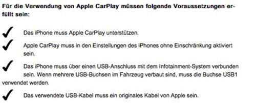

Kurze Frage, woran erkenne ich ob ich die richtige usb Buchse habe damit das iPhone mit CarPlay funktioniert im Falle einer Nachrüstung von App Connect
Bei unserem Tiguan Hugh Lone haben wir nur App Connect und das Radio.
Unter dem D M sind 2 USB Büchern.Beide kannst nutzen.
Für die Mitfahrer Hinten hat die USB nur Strom.Beim Klimabedienteil.
@Olli361 schrieb am 31. Januar 2018 um 10:48:59 Uhr:
Laut BA geht das nur über USB Anschluss 1
Carplay
Ich hab vorne einmal AUX und einmal usb. Wenn ich aktuell Iphone anschließe kann ich Musik und alles über den Touchscreen steuern sehe auch Album Cover. Die App Connect Kachel ist im Menü sichtbar mir fehlt nur die Freischaltung. Die usb Buchse müsste also dann Iphone tauglich sein und mit CarPlay am iPhone funktionieren oder ?

Ich nochmal... Der Verkäufer hat bzgl. App Connect Freischaltung mal bei seinem Händler angefragt und dieser sagte, dass die Freischaltung kein Problem wäre für Android Geräte. Für Apple Geräte müsste die USB Buchse getauscht werden.
Ich habe anhand der VIN in erWin herausgefunden, dass das Auto die PR Nummern:
I8E Radio Standard (GEN2)
UI4 Extern, Aux-In, USB Typ-, 1x USB Buchse
hat. Über einen PR-Nummern Decodierer im Internet habe ich diese zusätzlichen Infos bzgl. des USB Anschlusses gefunden:
UI4 ESS Electric interface for external use, AUX-IN jack, USB (iPod-capable)
Kann es sein, dass der Freundliche Geld total super findet und eine (für App Connect) funktionierende USB Buchse wechseln möchte, oder hat er recht?
