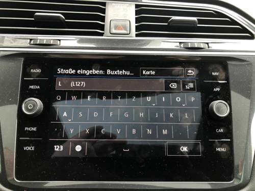

Eine „L127 in Buxtehude“ geht doch auch ganz einfach via DM oder halt über Car-Net u. a. über den PC. Dafür brauche ich weder Apple-Karten noch Google-Maps auf dem Handy. 😉
Tja ich fahre Schwertransportbegleitungen in Österreich und da brauch ich das im Auto
Geht doch auch direkt im DM

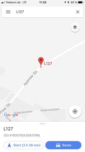

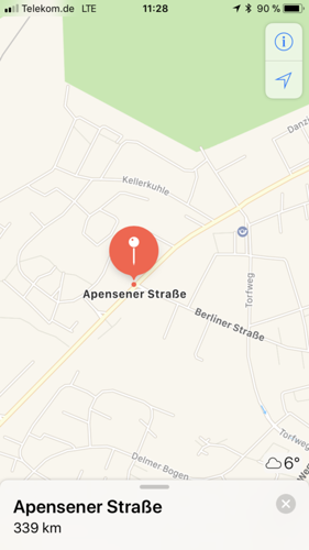

Ach, in Google Maps ist die L127 dann immer noch die L127, in Apple-Karten wird daraus der echte Straßenname. Im Prinzip das selbe (nicht nur das gleiche). Eingeben am Handy kannst beide Male die L127 😉
DM
Apple Karten
Google Maps
Man merkt auch immer wieder das angenehme Handling des eingebauten DM oder DP. Da kommt kein SM mit (im Auto).
Und am Beispiel Buxtehude, egal wo man die L127 einstellt: Buxtehude ist da wo die Hunde mit den Schwanz bellen!
L ist bekanntlich das Kürzel für Landesstraßen.
Landesstraßen gibt es in 15 Bundesländern.
Auch in Österreich soll es Landesstraßen geben.
