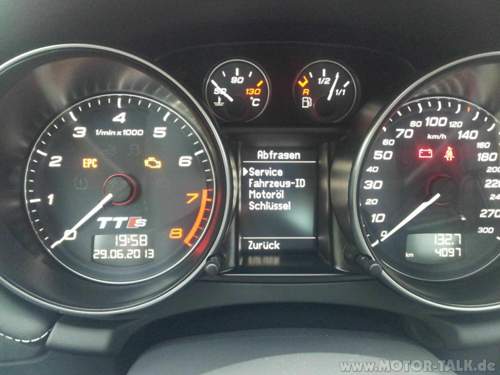

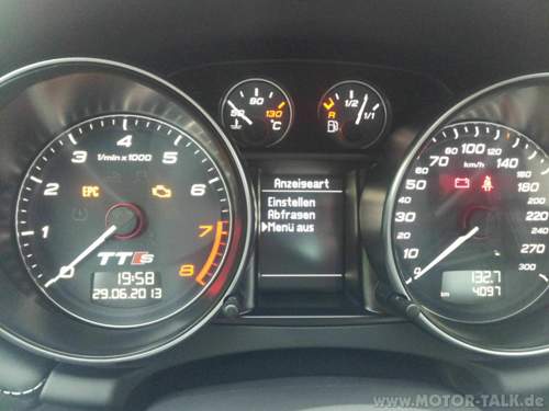

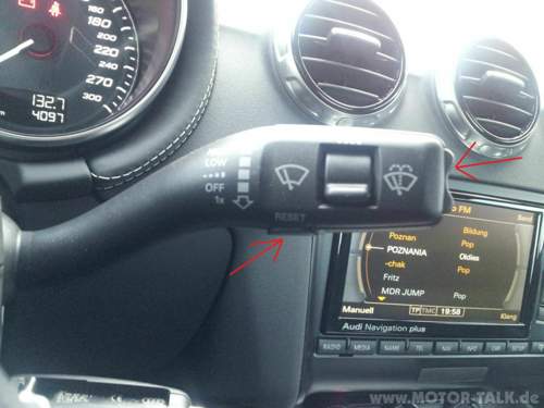

Rechter Hebel am Lenkrad, untere taste ins Menü ( FIS ), dann
siehst du im Menü die Abfrage, drauf mit dem Schalter an der Seite des Hebels
und dann die untere Taste nochmal drücken.
Im FIS erscheinen dann die Service-Angaben.
Hier nochmal bildlich dargestellt :D:D
