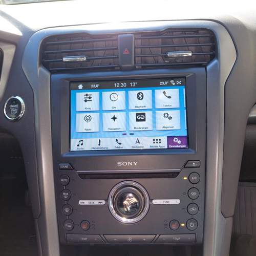

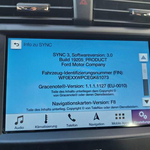

Hallo ich habe mir vor wenigen Wochen einen MK5 zugelegt und merke das ich alte Navi Software habe die ich gern updaten möchte.
Meine Frage wie mach ich das. Wie ich hier lese gibt es ein 3.4. Mit Karten F13. Wo bekommt man eine passende CD/DVD dafür beim Kauf habe ich leider nichts mitbekommen. Kann mir da jemand von euch weiterhelfen? Ich lade euch mal ein paar Bilder von meinem Navi hoch zum besseren Verständnis.

Hallo Spartakus, mein Mondeo ist fast auf demselben Softwarestand wie deiner ( von 2016). Über die PC Software Syn3 Updater 2.0 soll es wohl ziemlich einfach sein das APIM des Mondeo upzudaten. Sofern der Mondeo VOR 2020 gebaut worden ist.
ließ dich mal hier ein:
https://cyanlabs.net/tutorials/sync-3-automated-method-update-to-3-4/
OK downloaden auf einen USB Stick werd ich nch schaffen aber am Navi ist kein USB Anschluss vorhanden nur ein CD/DVD Laufwerk. In der Mittelkonsole wenn ich die Armlehne öffne gibt es 2 Ladebuchsen für USB. Der FFH hat mir eine DVD für160 Euro empfohlen wusste aber auch nicht ob und wo man die bestellen kann.
Gibt es vielleicht irgendwo eine bebilderte oder Videoanleitung wie man das updatet dies würde viel Zeit und Fragen vermeiden
Über die 2 USB Buchsen spiele ich meine Musik über meinen USB Stick ab, sollte wohl auch zum Updaten gehen, schätze ich mal.
Genau, eine der USB Buchsen benutzt du für deinen USB Stick. Sobald du den einsteckst, sollte das Update automatisch starten und dauert dann auch mal gut +1 Stunde. Wichtig ist, dass du deine Angaben zu deinem Sync3 korrekt eingibst und der von mir verlinkten Anleitung folgst.
Die DVD vom FFH würde ich nicht zahlen wollen.
Dafür gibt's keine DVD, alles was offiziell von Ford gibt, kannst kostenlos runterladen!
