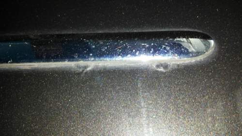

Ich habe einige Roststellen an den Chromzierleisten. Kann man diese mit Smartrepair wegbekommen ?
Themenstarteram 3. November 2015 um 19:26
Kommt auf die Stellen an...
Bilder?
Aber im groben, sage ich mal ja.
Ich habe solch ein Problem. Vielleicht ähnlich wie bei Luca.H
20151021-154128
