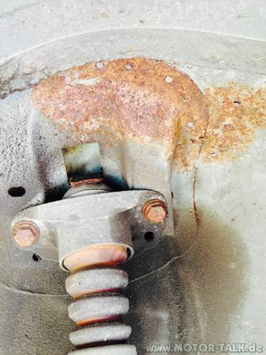

Hey Rene.
Mal ne kleine Frage.
Hab mal die Verkleidung hinten abgemacht da ich die Dämpfer wechseln muss.
Da hab ich das hier gesehn.
Wie ist dein Meinung dazu?

Themenstarteram 26. Mai 2014 um 21:21
Original geschrieben von Esi1984
Hey Rene.
Entrosten, am besten Sandstrahlen oder Bürstenstrahler, grundieren (kein 1K Material) U-Schutz auftragen und wachsen - das reicht. Nach einem jahr bzw Winter nochmal checken.
