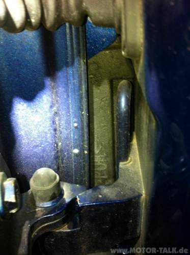

Finde die TPI leider nicht. Vieles zu Korrosion, aber nicht in Bezug zu dieser Stelle.

Auch wenns dafür speziell keine TPI gibt ist es eine Stelle die du nicht beschädigen kannst und wo schon bei der Herstellung nen fehler gemacht worden ist. Sieht auch nicht aus als wär das erst seit letzter Woche.
Bei solchen fällen (nach meiner Erfahrung) gibt VW da 100% Kulanz.
Also schnell hin und den Sachbearbeiter nen Antrag stellen lassen. Solltest auch mal checken obs an den anderen Türen auch ist.

Diese Stelle ist nicht schlimm.
Hier kann man eh nicht viel machen, den Rost abkratzen und neu beschichten. Da es unter dem Gummi ist, ist es bald egal mit was. Gut wachsen und den Gummi wieder drauf, kommt nie wieder.
Wichtig ist wachsen, auch zw dem Blech...

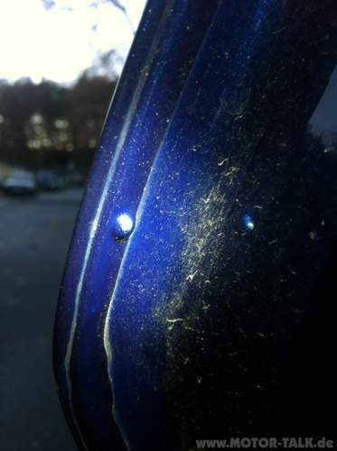

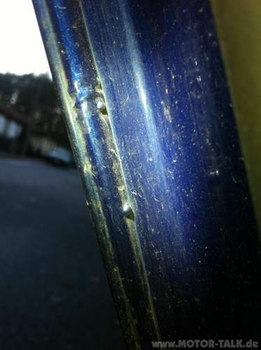

Hätte da auch noch eine ähnliche Frage bzgl. Rost und Türen. Habe bis jetzt zwar die Dichtung noch nicht weggemacht um wie Shanny mal darunter nachzuschauen. Aber dafür habe ich so hübsche kleine Pickel an den Falzrändern gefunden - ich geh mal davon aus das es sich hier um Zinkblasen handelt? Werde diesbezüglich auch mal bei meinem :) vorstellig werden, will bloß nicht unvorbereitet in die "Schlacht" ziehen :D

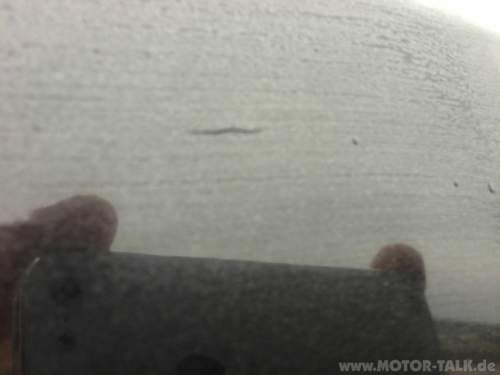

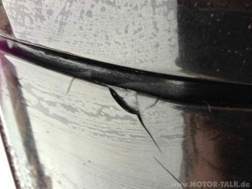

Und dann hab ich noch eine andere Sache an meiner Fahrertür gefunden. Und zwar ist an der Türe im Bereich der B-Säule und des Fensters der Lack irgendwie rissig aus. Von was kann das kommen? Nachlackiert? Sonneneinstrahlung?

Themenstarteram 5. November 2012 um 16:51
Die Lackrisse sehen ja interessant aus, bist du dir da sicher, dass da noch nicht nachlackiert wurde - Unfallschaden?
Die Knubbel an den Versiegelungsnähten sind keine Zinkblasen, das sind kleine Bläschen innerhalb der Versiegelung und ist nicht weiter tragisch. Diese können durch die Trocknung der Kasrosse entstehen.
Du kannst gern mal nachfragen, aber mir ist diesbezüglich nichts bekannt.
Wenn bei den Lackrissen nicht schon nachlackiert wurde, sollte es hier keine Probleme geben. Aber dieses Phänomen sehe ich so das erste mal - sollte man demnach nicht überbewerten oder an die große Glocke hängen. ;)
mfg
