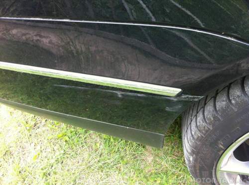

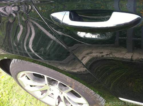

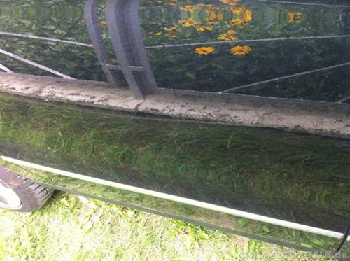

Hallo Lackierer :) ;).
Also ich hätte mal nen paar Fragen.
Ich möchte einen Kratzer den ich vor ner weile bekommen habe (wer auch immer das war möge in der Hölle schmoren) mit nem Lackstift ausgebessert habe richtig verschwinden lassen.
Der Katzer ging damals bis aufs Metal.
Also was brauche ich den alles um den restlos selbst verschwinden zu lassen?
Also ausser nen warmen, Sonnigen und Trockenen Sommertag ;)
Will das selber machen da ich mir nen LackDr zur Zeit nicht leisten kann.
Ich hoffe man sieht den Kratzer auf den Bildern.
Foto-1
Foto-2
Foto-3
Themenstarteram 6. Juli 2012 um 15:40
Leider hast du schon fast das Maximum herausgeholt. Man könnte versuchen das gepinselte etwas zu schleifen und aufpolieren, aber sehr viel besser wird es nicht.
Wenn es so ist wie du sagst, das der Kratzer bis aufs Metall geht, dann wirst du auf Dauer nicht ums Lackieren herum kommen - sorry.
mfg
