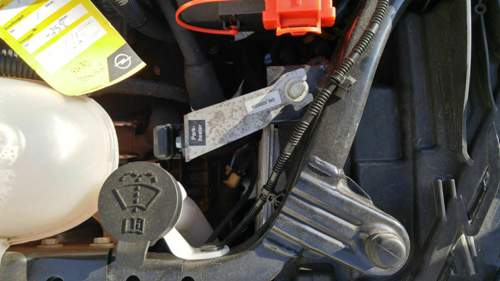

Ich wollte mal die T91 anlernen, aber das sieht bei meinem Auto anders aus, als im Handbuch.
Da steht was von 3 Sicherungen und man soll die 10A für 5 Sekunden herausnehmen.
Bei mir ist da aber nur eine einzelne 30A Sicherung.
