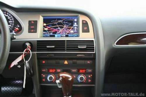

Hey ihr.
mir ist nun schon ein paar mal passiert das ich ausversehn mit der funkfernbedinung die standheizung angeschaltet hab, aber habs dann immer gleich gemerkt.
dann hab ich mich gefragt was ist wenn man es mal nicht merken sollte, wie lang läuft die standheizung dann? nur eine bestimmte zeit? bis der tank leer ist ? :D
Wollts jetzt nicht unbedingt testen ^^
Danke schonmal

da gibts doch im MMI die Laufzeiteinstellung, ich glaube da kann man 10,20 und 30 minuten einstellen ....
Ich hab 30 minuten eingestellt, das brauchst du auch bei den minus 10 Grad.....
lg
chris
Original geschrieben von Chris8866
Diese info auch?? Muss ichwohl überflogen haben :)
Meist ist sie auf 60 Minuten eingestellt.... ab Werk!
Diese Info steht tatsächlich in der BA ! ;)
meine SH steht auf 45 Minuten und damit habe ich gute Erfahrungen gemacht. Meist reichen aber auch 15-30 Minuten aus, je nach Außemtemperatur.
Mal angenommen das es diese Zeitvariante nicht gäbe würde die SH auch nicht stundenlang den gut gefüllten Tank leerlutschen da irgentwann der BEM (Batterie-Energie-Management) den Battrietod bzw. die Tiefendladung verhindern und die SH abschalten würde.
in meiner Webasto Anleitung steht:
Bei häufiger Verwendung und langen Einschaltdauern muss die
Wiederaufladung der Fahrzeugbatterie gewährleistet sein.
Wir empfehlen Ihnen, die Heizzeit entsprechend der Fahrtzeit einzustellen.
Z.B. Fahrzeug wird für Fahrten zur Arbeit und zurück eingesetzt.
Bei einer Fahrtzeit von ca. 30 Minuten (einfache Strecke) empfehlen wir, die
Einschaltdauer auf 30 Minuten einzustellen.
Zur Standheizung hab ich da auch mal ein paar Fragen.
1. Hier wird hier immer geschrieben kann man im MMI einstellen,
aber ich finde keine Standheizung im MMI, vielleicht bin ich auch zu blöde dafür lach.
Laut Aufkleber unter der Motorhaube ist bei meinem AUDI eine Webasto Standheizung verbaut,
eine Fernbedienung ist dabei, mit der ich Sie an - u. ausstellen kann, sonst finde ich nichts im MMI.
Eine extra Bedienungsanleitung für die Standheizung war nicht dabei!
2. Habe ich beim Spielen im MMI dieses gefunden, wer kann mir erzählen was das bedeutet.

Hast Du auch die SETUP Taste direkt an dem Klimabedienteil gedrückt ??
Manchmal muss man nach einem MMI Update die Funktion für Klima unter Adresse
07 (Anzeige/Bedieneinheit) wieder aktivieren.
Hm, kann es sein, dass Du eine Nachgerüstete SH hast?
Welche FB hast Du? Sieht diese so aus? Das ist die orginale FB der SH.

Danke Martin, die SETUP Taste habe ich noch gar nicht registriert lach, also ist es doch da,..danke danke ich muß noch viel lernen (alter Mann)
und was ist mit der Zahlenreihe Unten VERSION?

Ja die Fernbedienung sieht genau so aus wie Deine,
muß auch ORGINAL sein,
da ich die History vom AUDI habe und da nichts drin steht von Standheizung,...einbauen.
Dankeschön und
Gruß Anton
Okay, dann sind wir mal sicher dass Du auch ein Orginale und keine Zubehör hast.
Ich frage noch mal, hast Du die SETUP Taste AM Klimabedienteil gedrückt ?
Dort müsste eine weitere Auswahl zur Klima sein, wenn nicht, lass Dir diese
freischalten.
