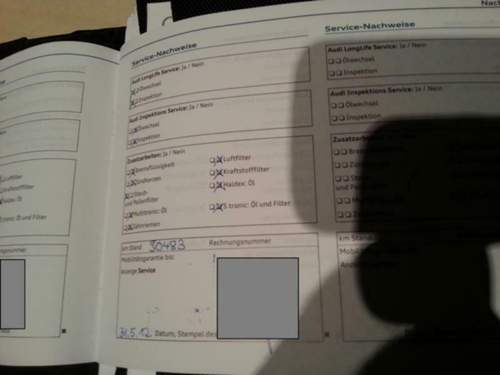

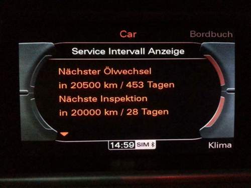

Hallo miteinander,
habe eine Frage zu meinem A6 4F 2.7tdi multitronic BJ. 2010.
Mir ist seit ein par Tagen die Serviceanzeige im FIS erschienen: 20000km 28 Tage
heißt das jetzt das ich noch 20000 km fahren kann oder in 28 Tagen den Service machen sollte?
das komische ist aber das laut Serviceheft Longlive service bei 90500km am 31.05.12 gemacht wurde und ich jetzt 100000km drauf habe. Das Auto habe ich seit Oktober letzten Jahres und ging davon aus das ich noch Zeit habe bis zum nächsten Service. Habe auch ein par Bilder von der Anzeige gemacht und vom Serviceheft.
Hat der Mechaniker was falsches eingegeben oder stimmt da was nicht?
Würde mich freuen wenn mir jemand helfen könnte?
P.S. Die Suche habe ich benutzt aber leider keine erfolgreiche Antwort gefunden!

am 6. März 2013 um 19:42
Also ich vermute mal stark, dass mit dem Service in 28 Tagen nur ein Wechsel der Bremsflüssigkeit gemacht werden muss. Dessen Wechselintervall ist immer zeitlich fix. Glaube nach Erstzulassung 3 Jahre, danach alle 2 Jahre. Würde auch hinhauen wenn, da seiner EZ 2010 ist.
Grüße!

Im Serviceheft steht auch was gemacht wird, wie robi schon schrieb.
Je nachdem was zuerst eintritt entweder 28 Tage oder dieKilometer angabe!
Der Bordcomputer errechnet das anhand deines Fahrprofils... es kann sich die anzeige auch noch ändern!
Wenn du selbst etwas Schrauben kannst dann wechsel Luft/Innenraum Filter selber und besorge auch das Motoröl selber.... so kannst du unheimlich kosten drücken!
Audi nimmt ca 16 Euro pro Liter Motoröl.
mfg Senti
Themenstarteram 6. März 2013 um 20:32
Danke Jungs,
Ja aber wie oben schon beschrieben, wurde vor knapp 10000km ein longlife service gemacht nur die Bremsflüssigkeit wurde bis jetzt nicht gewechselt. Der dicke wird diesen Monat 3 Jahre alt und kann ich mir jetzt nur noch das vorstellen das die Serviceanzeige mir sagt das die Bremsflüssigkeit ansteht.
sonst kann ich mir die Anzeige nicht anders erklären 20000km / 28 Tage. und mit den 20000km komme ich dann auf die Longlife von 30000km.
Was kostet denn so ein Bremsflüssigkeitswechsel bei dem :) ???
Ich kann eigentlich sehr viel am Auto selber machen, nur geht es mir mehr um den Serviceheft Stempel wegen vlt. späterer Garantie oder Kulanz ansprüche
Wenn der letzte Service gerade mal 10 Tkm her ist, gehe ich vom reinen Bremsflüssigkeitswechsel aus.
Dabei wir nur Bremsflüssigkeit gewechselt, der :) wird auch nichts anderes machen, denn wieso ??
Beim neuen Wartungssystem gibt es drei Kanäle, der erste ist fürs Öl, also das bedeutet max. 30.000km
oder max. 2Jahre bei Longlife. Der zweite Kanal wäre für den Laufleistungsabhängigen Service, wie Pollenfilter,
Multitonric Öl, Dieselfilter, Zahnriemen usw. Der Dritte Kanal wäre für den Zeitabhängigen Service, wie z.b. Bremsflüssigkeit.

Ok Danke Dir Johnnyrobert für die genaue Erklärung! :)
Glaube jetzt auch das es nur die Bremsflüssigkeit ist.

Das mit den 3 Kanälen wusste ich nocht garnicht. Ich dachte es ist immer nur Zeit und Kilometer.
Was passiert denn dann bei VAGCOM wenn man da auf SRI reset drückt. Gilt das dann immer für alle services? Oder nur für das Öl?
akutell sollte nur Bremsflüssigkeitsservice und HU/AU fällig sein!
Die nächste Inspektion ist dann 05/2014 inkl. Ölwechsel so wie es aktuell aussieht!
