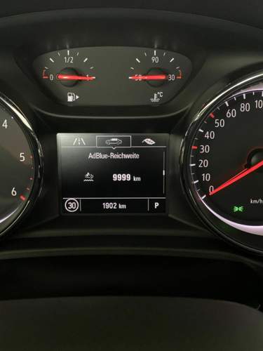

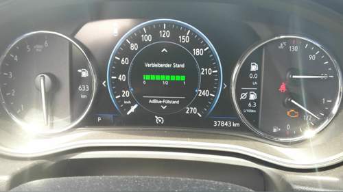

Ich habe meinen Insignia (1,6l Diesel, 136PS, Autom.) im April 2020 mit einem zu 2/3 gefüllten Adblue-Tank neu von unserem Firmen-Fuhrpark übernommen. Da ich neugierig auf den Tankvorgang war, habe ich nach 2-3 Tagen an einer Zapfsäule (für Pkw) den Adblue-Tank ganz voll (ca. 6 Liter) gemacht. Der Tankvorgang wurde vom Bordcomputer auch nach ein paar Sekunden erkannt (Abblue-Tankanzeige = voll, Adblue-Reichweite = 9999km) .
Nun ist es allerdings so, dass mir der Bordcomputer auch noch nach einer Laufleistung von knapp 2000km einen ganz vollen Abblue-Tank und eine Adblue-Reichweite von 9999km anzeigt (siehe Fotos).
Ist das normal - oder kann es sein, dass die Anzeige bzw. Tankgeber defekt ist?

Ja, sollte normal sein. Die Reichweite ist höher und es können nur max. 4 Stellen angezeigt werden. Somit wird es erst weniger, wenn die Reichweite unter 9999 sinkt.
Ansonsten ist die Reichweite auch von der Fahrweise abhängig. Je höher die Drehzahl, je mehr wird wohl eingespritzt.

Ich hatte im Dez. einen 170PS Diesel gebraucht gekauft. Nach kurzer Zeit hatte der Insignia einen Fehler im Abgassystem. Der Fehler wurde über die Garantie behoben. Ich hatte den Wagen zum FOH gegeben und auch auf den geringen Verbrauch hingewiesen den er beim AdBlue hatte. Da war, wie bei Dir nix raus, stand immer noch bei 99%
Das hatten die dann auch kontrolliert und mir hinterher gesagt das er "übervoll" war. Nachdem die Werkstatt etwas abgesaugt hatte habe ich nun einen Verbrauch. Hab jetzt 9000km gefahren und noch immer 64% auf der Anzeige.
Ich denke das ist bei Dir auch mehr als voll. Warte mal ab

Da ist nichts übervoll. Man kommt halt locker mehr als 9999 km mir einer Füllung. Wie geschrieben mindestens so ca. 15.000 km. Andere schreiben was von 17.000 km usw.. Die "blöde" Anzeige ist nun einmal nur 4 stellig und fängt dann halt erst bei 9999 an runter zu zählen. Wenn du nach 10.000 km noch keine Veränderung hast, kannst du dir Mal Gedanken machen. Entweder über die Anzeige oder über den Verbrauch.

Also bei mir auf ersten 8000km ~ 0,6l ADBlue verbraucht & den Tank wieder voll gemacht. Jetzt bei ~25tkm noch keine Meldung (meiner zeigt leider keinen Füllstand an).
Denke also, alles iO.
