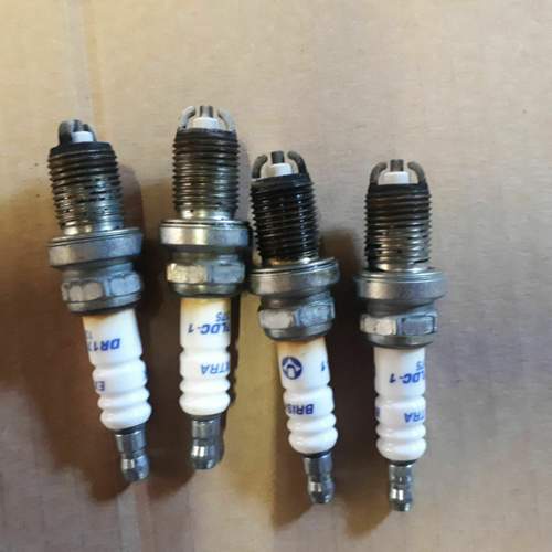

Hallo in die Runde, erstmal das versprochene Update. Habe die Vor-Kat Sonde gewechselt,leider ohne Erfolg. Der Benzinfilter brongt mich zur Verzweiflung, da ich die Klammern nichr gelöst bekomme. Daher konnte ich den noch nicht wechseln. Probeweise ein anderes Zündmodul was in anderem Fahrzeug tadellos arbeitet. Den Zündkerzen sieht man den Mager-Lauf deutlich an. Nur die vom 3. Zylinder ist zudem etwas naß. Gab die jetzt beim 4.Zylinder montiert um damit zu prüfen ob es an der Kerze oder dem Einspritzventil liegt. Die nächten Schritte sind dann definitiv der Filter, Fördermenge und Druck der Pumpe messen. Auch Kompression werde ich mal checken lassen

Ist die 3. Kerze ölig oder tatsächlich nass? Das wäre bei warmem Motor, ohne dass dieser unrund läuft, schon komisch.

Die Kerze ist eher nass als ölig,aber eben nur am Gewinde.
Hab leider nur dieses Bild
Das muss aber Öl sein, sonst wäre das verdunstet.
Hat man da auch etwas Öl im Kerzenschacht gesehen?

Der Kerzenschacht ist trocken,LMM ist von Delphi.
