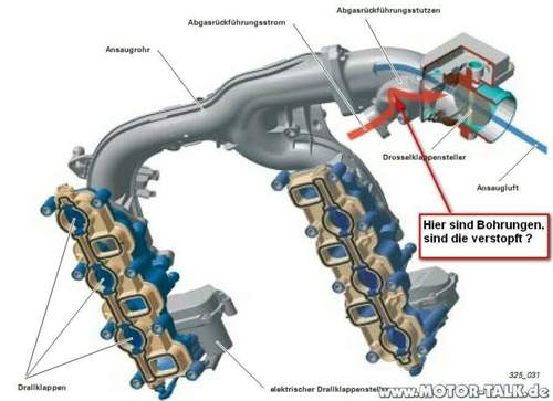

Wie schon bemerkt sind die Saugrohrklappen was anderes als die Drosselklappe. Von den Saugrohrklappen gibt es zwei (eine je Zylinderbank) und Drosselklappen gibt es eine.
Die Drosselklappe ist das helle Gußteil (hier im Thread sind auch Bilder) beim Ölmessstab. Die Drosselklappe ist verschraubt mit dem schwarzen Saugrohroberteil (ist aus PVC). Das Saugrohroberteil wiederum mündet auf den beiden Saugrohrklappen (Plastikteil mit einem Motor dran), die auf den Zylindern sitzen.
Das angehängte Bild zeigt die Teile. Die Saugrohrklappen sind im Bild als Drallklappen bezeichnet.
Problem bei den Saugrohrklappen ist die Verbindung vom Motor zu den Klappen. Das Gestänge leiert gerne aus und dann kommt diese Fehlermeldung mit oberer/unterer Anschlag nicht erreicht.
Die Lösung ist leider sehr teuer. Normalerweise werden immer beide Saugrohrklappen gewechselt. Man kann das aber auch gut selber machen, wenn man sich nicht davor scheut. Die Teile kosten > 700 EUR (beide Saugrohrklappen und Dichtungen).
Wer Probleme mit den Saugrohrklappen hat, kann sich sehr gerne bei mir melden. Das mache ich euch fertig für 200€ beide Seiten zusammen.
