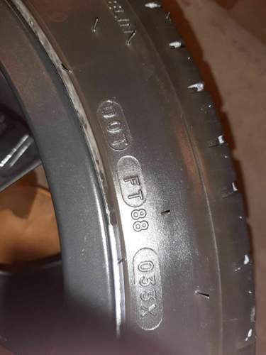

Versuchte mich durch das Internet zu wurschteln, jedoch bin zu doof um etwas zu finden, oder gar zu verstehen.
Versuchte die DOT Zahlen auf meine gebrauchten Reifen zu verstehen, und lande nun hier in der Hoffnung dass mir Jemand helfen kann.
Daher, falls, danke im Voraus!
Foto angehangen
DOT FT 88 033x
Reifen Michelin Pilot Sport 4, 245/40/Zr18
[Von Motor-Talk aus dem Thema 'Ich kann dieses DOT nicht auslesen, bzw verstehen. Bitte um Hilfe!' überführt.]
Michelin PS4
Michelin PS4
Das kann keine DOT sein.
Da müsste z.b. 3217 für KW 32 im Jahr 2017 stehen

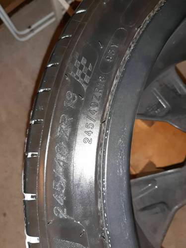

bei manchen Reifen steht das Herstellungsdatum nur auf einer Seite ... steht da was anderes hinter DOT?
schau mal auf die andere Reifenseite, das Datum muss nur auf einer Seite stehen...
Die DOT Prägung steht doch bei laufrichtungsgebundenen Reifen auf der Aussenseite. Das Bild zeigt m.M. nach die Innenseite. Falls nichts anderes zu finden ist, eine Mail an Michelin schicken.
Na ja, auf die andere Seite habe ich keines gesehen.
Mich verwirrt dieses "X" hinter der Zahl. und mit FT 88, kann nichts anfangen 🙁
Langsam kriege ich Angst, dass der Reifen aus dem Jahr 2008 ist.
Mir wurde dieses mit dem Fahrzeug beigegeben, im Januar 2020
Auch ich weiss das eine DOT so ungefaehr aussehen sollte , zB.1843 } week43, year 2018.
Also immer noch Verwirrung, hoffe dass mehr Meinungen antworten werden.
Danke !
