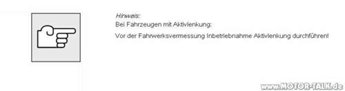

Der BV liegt richtig, siehe Anhang.
Bild #205818710
Bild #205818711
Bild-3
Ok, so schreibts BMW vor, scheinbar gehts aber auch ohne, kann den Sinn dahinter halt nicht verstehen, wenn keine Komplikationen aufgetreten sind, warum sollte man das dann machen???
Gruß Ronny
Diese Frage habe ich mir damals auch gestellt :)
Es geht wohl darum, dass der Sensor oben am Lenkrad und unten am Lenkgetriebe einen GEMEINSAMEN Nullpunkt haben muss. Für diverse Systeme (z.B. DSC) ist es elementar wichtig zu wissen, im welchen Winkel das Lenkrad gehalten wird und wo die Räder sind. Damit in Gefahrsituationen entsprechend eingegriffen werden kann. Das ganze ist wohl nur bei der Aktivlenkung notwendig, da die Verbindung zwischen Lenkrad und Rädern nicht statisch, wie bei einer normalen Lenkung ist. -->Variable Übersetzung.
Ich habe selbst schon erlebt, dass ein Reifenhändler (der das Prinzip Aktivlenkung nicht verstanden hat) ein schiefes Lenkrad durch verstellen der Spur (an der Hinterachse!!!) gerade gezogen hat. Optisch einwandfrei. -Kann man so machen.
Danach war das Lenkrad gerade. Das Fahrzeug ( die Sensorik) ist jeoch davon ausgegangen, dass das Lenkrad auf 10 Grad gehalten wird. Das ist natürlich ziemlich blöd, weil dann das Lenkgetriebe andere Sachen macht, als man oben am Lenkrad erwartet.
Wie gesagt, bei einer normalen Lenkung ist das alles kein Thema.
