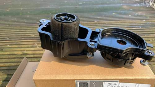

Nein nein ich meine den kleinen runden Filter der in der Kurbelgehäuseentlüftung steckt bzw steckte. Im e39 war der drin, bei den Modellen danach hat man die Kurbelgehäuseentlüftung einfach leere gelassen und den Filter da nicht mehr eingesetzt bzw es mal mit einem Wartungsfreien Zyklonfilter mal ausprobiert, war aber auch nicht das wahre.
Ah, verstehe! Ja, diesen Filter tausche ich auch mit aus. Die Bezeichnung gemäß Leebmann Katalog bei meinen Motor M47TU ist "Ölabscheider".

Habe die neuen Teile eingebaut (Dichtring, Ölabscheider und KGE). Das Resultat ist ein voller Erfolg. Dafür möchte ich mich noch mal bei allen Bedanken für die schnellen und richtigen Hinweise:
- Neuer Dichtring: Kein einziger Tropfen Öl mehr am Turboverdichter Eingang!
- Neuer Ölabscheider: Verringerter Ölfilm in der Nähe der Drosselklappe.
- Neue KGE: Drehzahlschwankungen beim Aus- oder Bergabrollen in unteren- und mittleren Gängen fast verschwunden.
@witjka1, leider habe ich den Beitrag vom BMW Verrückten zum Ölabscheider und Filzring erst nach dem Einbau gelesen. Nach ca. 50 tkm werde ich den Zyklon-Abscheider gegen einen e39 Filzring tauschen. Vielen Dank für deinen Tipp!

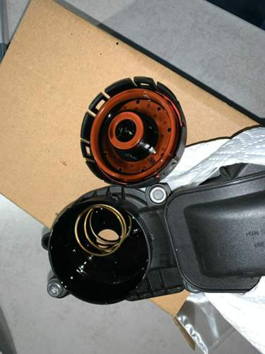

Hab heute nach Ölwechsel auch wieder gewechselt. Für 75tkm sieht der Filter garnicht so schlecht aus und war vor allem fast trocken. Das Gehäuse der KGE war auch absolut trocken! Am Ausgang hat sich bissle Öl gesammelt, von aussen war davon nichts zu sehen. Im Bereich des Turbos sehe ich minimale Ölfeuchte, wenn überhaupt. 225tkm gelaufen. :-) M57N ist schon eine feine Konstruktion würd ich sagen.
