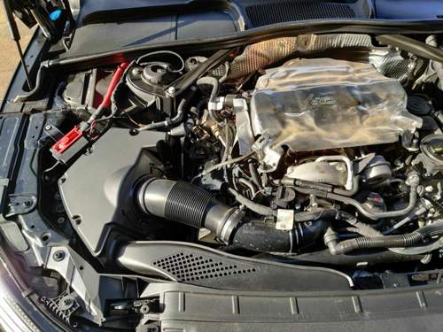

Ich bin gespannt, hab nur leider vorhin eine E-Mail von Druckschmiede bekommen:
Es gab leider ein Fehler im Shop, der Silikonschlauch ist erst wieder in ca. 2 Wochen im Lager vorrätig, ob ich eine Komplettlieferung abwarten möchte oder eine Teillieferung vom Inlet+ in 2 Wochen den Schlauch, naja ich warte 2 Wochen auf die Gesamtlieferung 🙂
Turbo Blanket wurde heute versandt aus UK.
Such dir schon mal jemanden der das Inlet pulverbeschichtet.

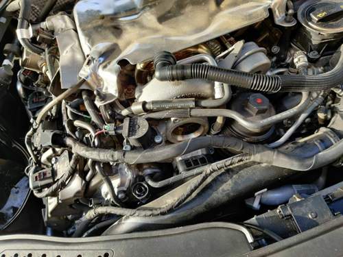

Turbo Blanket kam heute an (dachte es dauert länger aus UK, zumal es normal über den Zollweg hätte müssen, was dem Zoll aber trotz korrekter Wertangabe wohl egal war 🙂), allerdings leider keine Beschreibung zur Montage (welche normal ja nicht schwer ist).
Im Paket sind 2 Federn mit Ösen an beiden Seiten, da das Blanket an beiden Seiten ein Haken besitzt, liegt nahe das Blanket mit den Federn an den Haken zusammenzuziehen um es an Ort und Stelle zu halten, aber 2 Federn an einen Haken?!
Tut das Not?! 😕

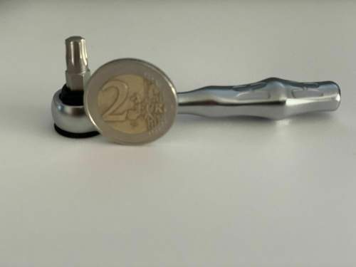

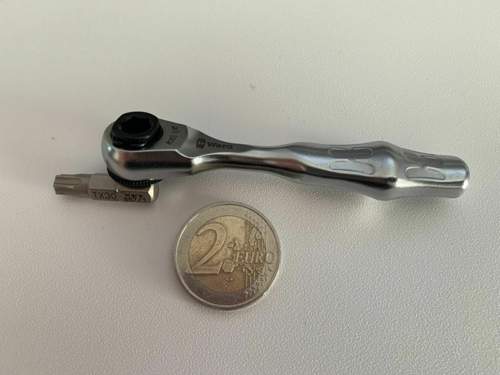

Edit: hattest Spaß mit der unteren Schraube? 😉
Die untere Schraube war echt schön... Das sollte derjenige der sich das ausgedacht hat den Rest seines Lebens jeden Tag ein-und ausbauen müssen 😁
Würd ich ohne weiteres machen, mit dem richtigen Werkzeug ist das kein Problem 🙂
Das ist in dem Fall natürlich praktisch, bei meiner kleinen Knarre war alleine das Bit schon fast so lang wie die ganze Lücke... Muss man ja zum Glück nur einmal tauschen.
