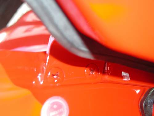

Man kann die Scharniere jederzeit abschrauben, das ist nur ein Rostproblem mit den Gewinden in der A-Säule. Innen drin ist eine dicke Gewindeplatte die bei Undichtheit übelst Rost ansetzen kann. Nach der ganzen Aktion ist natürlich wieder auf Dichtheit zu achten, sonst wird es diese Aktion keinesfalls ein zweites Mal geben... da suppt Wasser rein und der Rost explodiert. Das ist wörtlich zu nehmen. Wenn Rost kein Problem ist, hier aufhören zu lesen und weiter ignorieren...
Wenn du die Türe echt ausbauen willst, mache dir Markierungen. Stifte, Kratzer, Klebeband, oder sogar richtige Meßwerte über das Spaltmaß an bestimmten Punkten. Auch das Dichtmaß an der A-Säule, Fensterrahmen zum Seitenteil... messe es. Nach dem Ausbau ist es zu spät... und glaub mir, der Käfer ist eben nicht ein einfaches Fahrzeug, das einfach so zusammengenagelt wurde. Türen Einbau ist Präzisionsarbeit, es geht auf einen halben Millimeter genau.
Wenn man gute Türen hat und eben kein Problem mit der A-Säule, dann nimmt man die Bolzendrückmethode. Die Türen stimmen dann nachher wieder genau so wie sie vorher waren. Das mit den Bolzen habe ich vor dem Lackieren ausgedrückt und nach dem Lackieren wieder eingesetzt. Für den Lackierer war das sehr angenehm und für mich bei der Endmontage auch... 5 Minuten und die Tür war wie original wieder drin.
Wenn du Arbeiten sowohl an der Tür wie auch an der A-Säule machen musst, dann bau sie mit den Schrauben aus, markiere alles VORHER und mach deine Arbeit. Dannn kann du die Stifte immer noch ausdrücken, ob vorher/nachher ist dann fast egal... und die Scharniere instandsetzen... die gehen nämlich gern fest und dann gibt's Probleme mit knirschenden Säulen...
Nach den Schweissarbeiten dann alles schön dünn (!) grundieren und montieren. Da ist es dann nach der Endjustage wiederum interessant, sauberen Zugang für den Lackierer zu haben und eine bereits justierte Türe wieder aus/einbauen zu können... und das geht mit der Bolzenmethode.
Und abgedichtet wurde sehr wohl im Werk. Es ist nur so: vielleicht haben weniger als 1% aller Käfer noch original verbaute Türen drin. Deshalb wird dieses Bild nur sehr, sehr selten zu sehen sein... das war tatsächlich mal original so abgedichtet.

wie funktioniert die „Bolzendrückmethode“ oder ist die bereits beschrieben worden?

@Red1600i schrieb am 15. Oktober 2022 um 10:10:32 Uhr:
Ich hab schon an genug naturbelassenen Käfern geschraubt um zu wissen, dass das in den meisten Fällen definitiv nicht so war. Vielleicht war das beim 1600i Standard, bei deutschen Käfern nicht.
Wenn diese Abdichtung ab Werk vorhanden gewesen wäre, hätte beim fraglichen Türaustausch ja die A-Säule beilackiert werden müssen um das unsichtbar verschwinden zu lassen.
@GLI schrieb am 16. Oktober 2022 um 12:35:59 Uhr:
Genau ;)
Drum sagte ich ja: weniger als 1% ...
