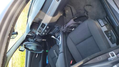

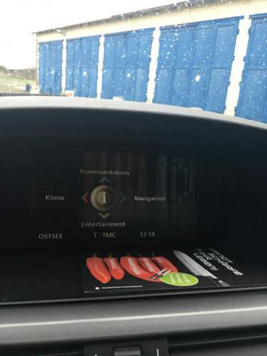

Moin!! Hab mal ne frage sagt mal is das n Radio vom Typ ccc?

Ich habe mich wohl "falsch" ausgedrückt, es hätte heißen müssen "er hat ein 2010-Baujahr = LCi somit (oder auch "Facelift") und NORMALERWEISE solltest du (mit diesem Baujahr) CIC haben.
Und das CIC bringt normalerweise eine Festplatte mit und hat keinen 2. CD/DVD-Schacht mehr.
Wie siehts da bei dir aus - in der Mittelkonsole 1 oder 2 CD- bzw. DVD-Schächte?
Wieso du jetzt den kleinen 6-Zoll-Bildschirm drin hast, kann ich dir nicht beantworten.
Eigentlich sollte sich meines Wissens da ein 8.8"-Bildschirm befinden.
Aber - du hast sicher ein "Betriebshandbuch", wo auch dein Radiosystem inklusive seiner Navi-Funktion beschrieben ist. Da mal nachschlagen.
Niemand weiß, ob da nicht ein Vorbesitzer mal was getauscht, umgefummelt hat.
Schon mal deine SA-Liste ausgelesen?
Spätestens da sollte auftauchen, wie sich dein System nennt.

Super, vielen Dank, nun weiß ich wo ich stehe :)
Folgendes wurde angezeigt:
Selektion COP relevanter Fahrzeuge (01CA) • CO2 Umfang (01CB) • Automatikgetriebe (0205) • Zusatzumfang EU-spezifisch (0230) • BMW LM Rad Sternspeiche 242 (02SB) • Chrome Line Exterieur (0346) • Panoramadach elektrisch (0402) • Fussmatten Velours (0423) • Warndreieck und Verbandstasche (0428) • Sitzheizung Fahrer/Beifahrer (0494) • Interieurleisten hochglänzend grau (04BX) • Park Distance Control (PDC) (0508) • Klimaautomatik (0534) • Geschwindigkeitsregelung mit Bremsfunkt. (0544) • Kilometertacho (0548) • Radio BMW Business (C43) (0661) • Area-Code 2 für DVD (0698) • Paket Advantage (07RP) • DEUTSCHLAND-AUSFUEHRUNG (0801) • Sprachversion deutsch (0851) • Händlerverzeichnis Europa (0863) • Bordliteratur deutsch (0879) • Länderspezifische Navi Zusteuerung (08S8) • Freischaltung Navigation länderspez. (08SA) • Freischaltung Telematik länderspez. (08SC) • Steuerung COP (08SP)
ist wohl ziemlich Nackig.
Innenraum
@Dima2186 schrieb am 31. Dezember 2023 um 08:17:05 Uhr:
Kannst du, in dem du auf Leebmann24 ( https://www.leebmann24.de/ ) auf "Ersatzteilsuche" gehst (klick) und da dann links im Feld "Fahrgestellnummer" deine vollständige FIN einträgst (klick), dann auf irgend eine Teilegruppe gehst, auswählst, eine Unterkategorie öffnest, bis du bei einem Ersatzteilebild/Zeichnung bist ... da haste dann rechts so nen kleinen, unscheinbaren nach unten zeigenden Pfeil bei "Fahrzeugdaten / Sonderausstattung" - draufklicken, geht deine SA-Liste auf und du kannst nachschauen, was verbaut ist.
Bei mir steht zum Bleistift u.a. "Navigationssystem Professional (0609)" und "Freischaltung Navigation länderspez. (08SA)" - ich habe (2005er VFL) einen 2. DVD-Schacht in der Mittelkonsole, 8,8"-Display und ein CCC.
Grad mal geschaut, weil mich bei deinem "Radio" dieses "(C43)" stutzig gemacht hat.
Dein Problem scheint schon älterer Natur zu sein, das hier habe ich gerade als Startpost in einem Thread aus 2014 im "Syndikat" gefunden, Antworten gabs so gut wie keine dazu damals.
(Zitat)
"Hallo.
Ich besitze einen e61 Baujahr 2009.
Dieses Radio ist bei mir eingebaut:
"S661A Radio BMW business c43"
Was kann ich mit diesem Radio anfangen?
Mp3,Navi und telefon hat es nicht obwohl die Tasten im Auto sich befinden.
Weiters steht noch das auch
S694A Vorbereitung Bmw 6 cd wechsler
S8S8A Landerspez.Navi Zusteuerung
S8SAA Freischaltung Navi Landerspez
S8SCA Freischaltung telematik Landerspez
????? Kennt sich da jemand noch aus.?
Was muss ich machen damit ich navi telefon mp3 haben kann???"
Wird wohl letztendlich auf ein Android hinauslaufen, wenn du dir den doch teuren Umbau auf CIC verkneifen möchtest.
Weil nur auf die nächste Stufe CCC "aufrüsten" Blödsinn wäre ...
