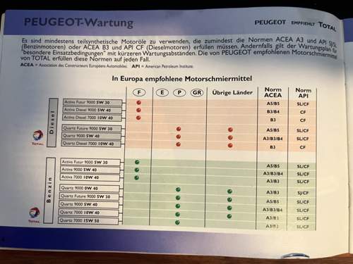

Ich bin absolut überfragt bei den 3 Ölen und irgendwie hat auch keins dieser 3 Öle die API SJ/CF wie im Wartungsheft gewünscht, ich nehme mal an, dass die Anforderungen im Wartungsheft veraltet sind und ich diese 3 Öle bedenkenlos kaufen könnte..
Im Wartungsheft steht auch MINDESTENS ein teilsynthetisches worauf meine Schlussfolgerung dann auf dem Gedanke lag "Ok dann ist vollsynthetisch ja bestimmt krass für den Motor"

Wie meinst im Serviceheft stehen diese Angaben nicht?
Und das wird mir auch empfohlen offiziell im Heft aber ich wollte tatsächlich was Qualitativ hochwertiges als ein Quartz, zB Liqui Moly, Castrol oder Rowe und dergleichen. Meine Hauptsächliche Frage bezüglich dem Leichtlauf Öl wurde da außer acht gelassen
Wartungsheft 1
Wartungsheft 2
Ah okay. Die bunte Übersicht.
Die ist dann nochmal deutlich älter.
Diese API Vorgaben spielen bei PSA keine große Rolle.
Das Total Quartz 9000 5W-40 (oder vergleichbar) ist eine gute Wahl.
